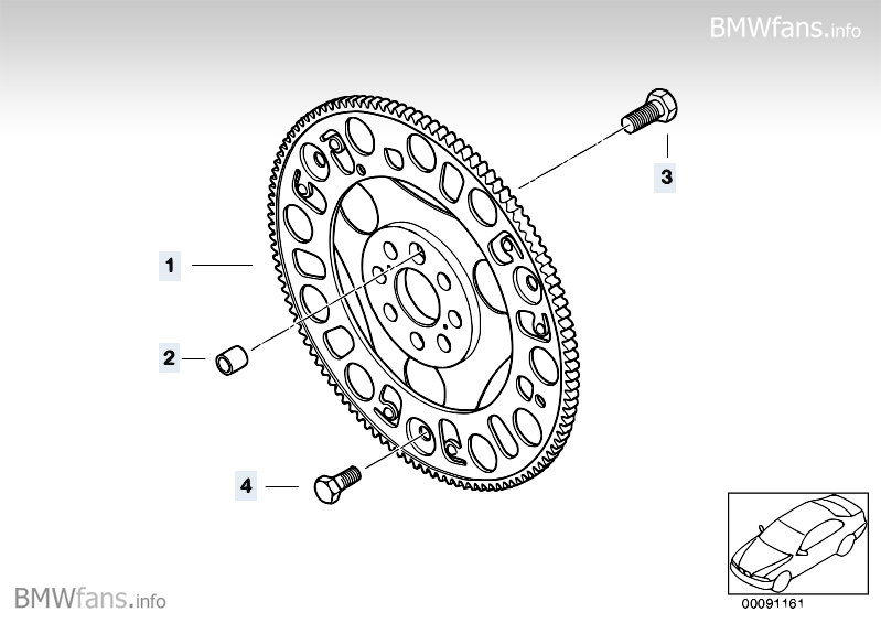

ma baieti meseriasi cum va credeti voi. acceasi problema o am si eu numai ca am cutie automata si e diferit fata de manuala cel putin la ambreiaj, adica automata nu are ambreiaj. Notaru spune ca are relantiu mic si valoarea relantiului nu are treaba cu volanta. nici la mine nu iam gasit buba sa ma fak pe ea de masina k nu stiu ce are. tot ce pot sa spun k atunci cand motorul e cald nu mai vibreaza la fel.
ma baieti valorile relantiului sunt setate din fabrica, numai ca dealungul timpului se mai intampla cate ceva pe parte de mecanica. eu tint sa cred k e un senzor pe undeva care ii da date eronata OBC-ului. si cum zic meseriasii de mai sus la mine la cutie automata nu am volanta. nush cum se cheama dar are functia sa transmita miscarea de rotatie a electromotorului la arbore. asa ca ca cei care isi dau cu parerea fara sa aiba habar sasi vada de treaba lor. mai luati si voi sfatul meseriasilor
