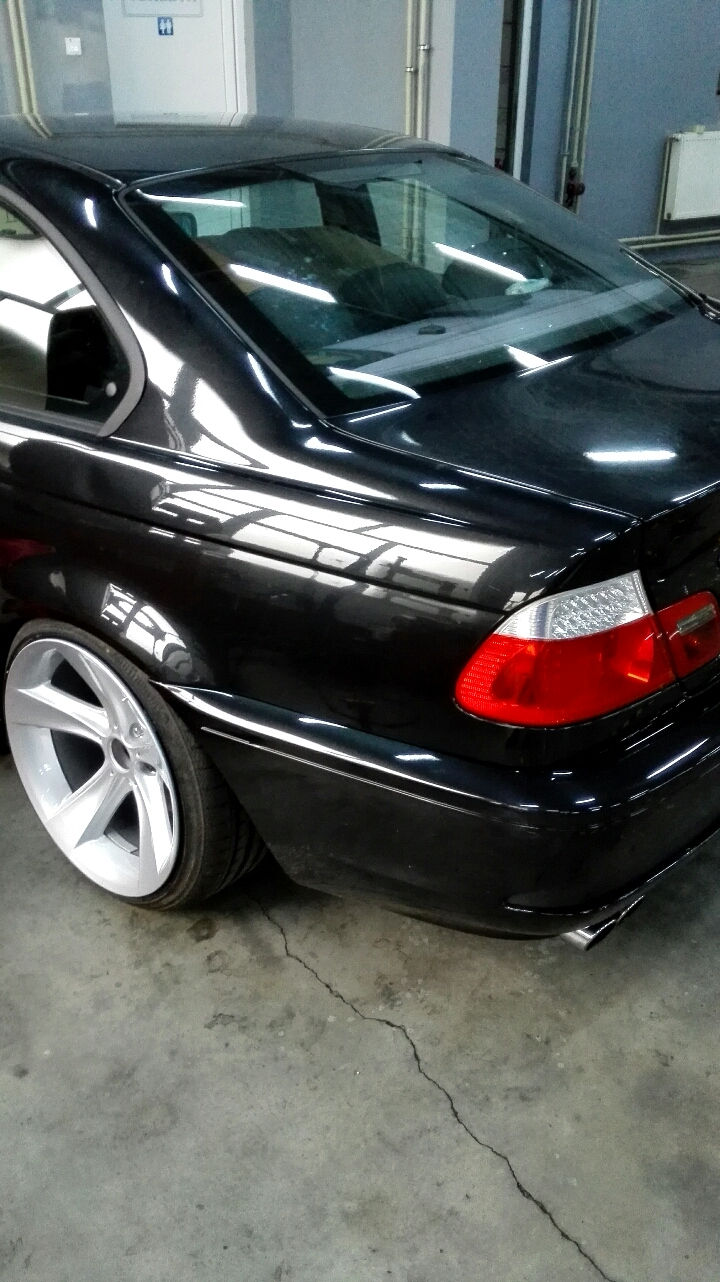

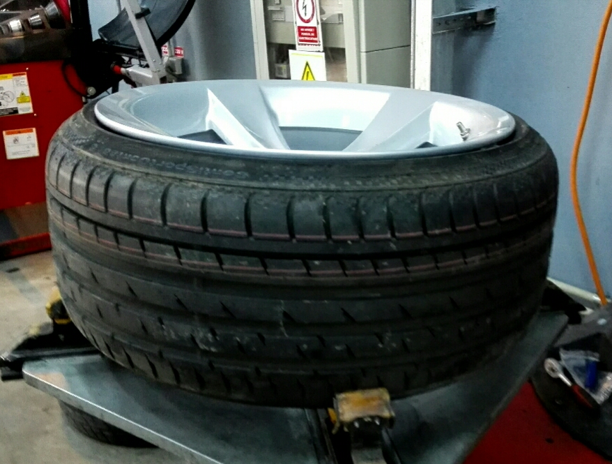

Am avut azi o tentativa de a urca jantele pe spate insa a esuat.
Am achizitionat 2 anvelope Continental Contisportcontact3 225.35.18 insa ating grav in aripi. Masina sta efectiv pe anvelope. Ca solutii ar fi:
- schimbarea anvelopelor. Ma gandesc la 205/40 sau 215/40
- Roluirea aripilor. Deja sunt roluite dar se poate si mai bine
- Negative camber.
- Ridicarea din suspensii a masinii.

Eu am 225.40.18, 9.5J, reglaje arcuri scoase si aripi roluite si nu atinge nici cu pasageri in spate..
Tu ai ET35, el are ET14 pe spate, 21mm fac diferenta.
Eu am avut si ET20 cu 205 si ET27 cu 225, aripi stock si nu atinge nici cu bagaje. Daca ne luam dupa dimensiunile probate de mine, ar trebui sa nu frece 215 pe ET14 cu aripi roluite.
@lexuuu - Imi vine greu sa cred si asta mai ales ca eu am 225 35 iar in ultima instanta am modificat si unghuiul de cadere.
Am tot stat si calculat si cred ca va trebui sa schimb anvelopele. Dupa calculele mele nu as mai avea probleme cu 205 40 18 insa va fi chin sa le pun pe 9.5J si sa le mentin umflate mai mult de o zi.

Nu stiu care au fost calculele de inceput, dar x9.5 cu ET14 depaseste aripa de e46 cu aprox 15mm.
Sa pui 205 pe 9.5 latime e putin exagerat daca vrei catusi de putina siguranta.
Singura solutie e sa tragi de aripi, altfel nu vad cum se poate face rost de 2cm de aripa.

Raman putin surprins de reactii. Nu toata lumea are rabdare si pasiune incat sa conduca o masina lasata si jante cu talon mic.Este normal sa existe pareri impartite dar mi se pare ca sunt acuzat. :rolleyes:
Pana acum am rulat 205/45/17 pe 9J fara cea mai mica problema, si pot spune ca am mers destul. Nu sunt genul care sa alerg masina sau sa ma dau de-a latu` cu ea. Ca sa clarific situatia: Anvelopele 225/35/18 vor ramane pe jante si se vor rolui aripile. Asta la primavara iar pana atunci se pot intampla multe...
Btw, asa arata jantele pe coupe.
