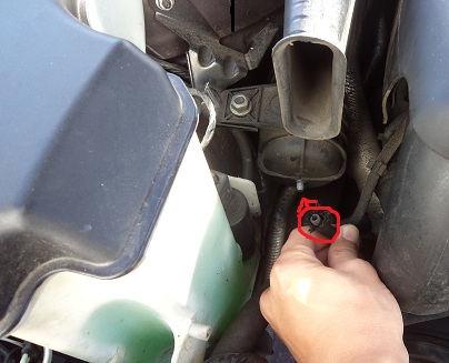

salutare!!!am si eu o intrebare in legatura cu furtunasul care l-am gasit scos din acea piesa din imagine!!! imi poate spune si mie cineva pt ce este acea piesa si ce face? scuze daca am postat unde nu trebuie dar pt aceasta intrebare m-am gandit ca nu merita sa deschid alt topic......!!!
este furtunasu de vacum si foloseste la functionarea turbinei
Cred ca e de la actuatorul turbinei care se pare la modelul tau e vacuumatic.
Trage masina cu el scos ? De cand l-ai pus ai observat inbunatatiri ?

am masina de doar 2 luni si astazi am dat jos capacul din plastic sa vad putin cum e cu modulul ala de la electroventilator ca imi porneste odata cu masina si se opreste odata cu masina si ma uit putin si vad furtunasul ala scos din piesa aia care nu stiu ce este!!! masina ce sa zic, in ziua cand am luat-o parca tragea un pic mai bine decat acum........nu zic ca acum nu trage dar parca a fost o schimbare!!! iar cand motorul este rece in treapta 1 parca se pune un pic in cap pana la vreo 2000 rpm, nush ce sa zic.......furtunasul era taiat pe lungime un pic si sarea cand il bagam, dar azi am taiat bucatica cu probleme si l-am bagat inapoi, ce e drept este ca m-am chinuit putin sa il bag la loc dar pana la urma am rezolvat!!!! maine o sa dau o tura sa vad daca e vreo schimbare ceva si va tin la curent!!! oricum multumesc tare mult de raspuns.....!!

Eu zic sa schimbi toate furtunele de vacuum ca sigur is coapte, mai ales daca nu au mai fost schimbate.
Ii aproximativ 6lei/m
Vreo 2m ar trebui sa iti ajunga.
Vezi sa iei cu diametru interior de 3mm

D-nu Cipry, am dat astazi o tura cu masina si se simte o schimbare majora: adica si inainte se comporta normal dar acum e cu totul altceva :goodjob: altfel intru in depasiri si altfel se accelereaza chiar daca e motorul rece!!! ce sa mai zic, multumesc tare mult de raspuns si sunteti de mare ajutor toti cunascatorii acestui brand!!!
