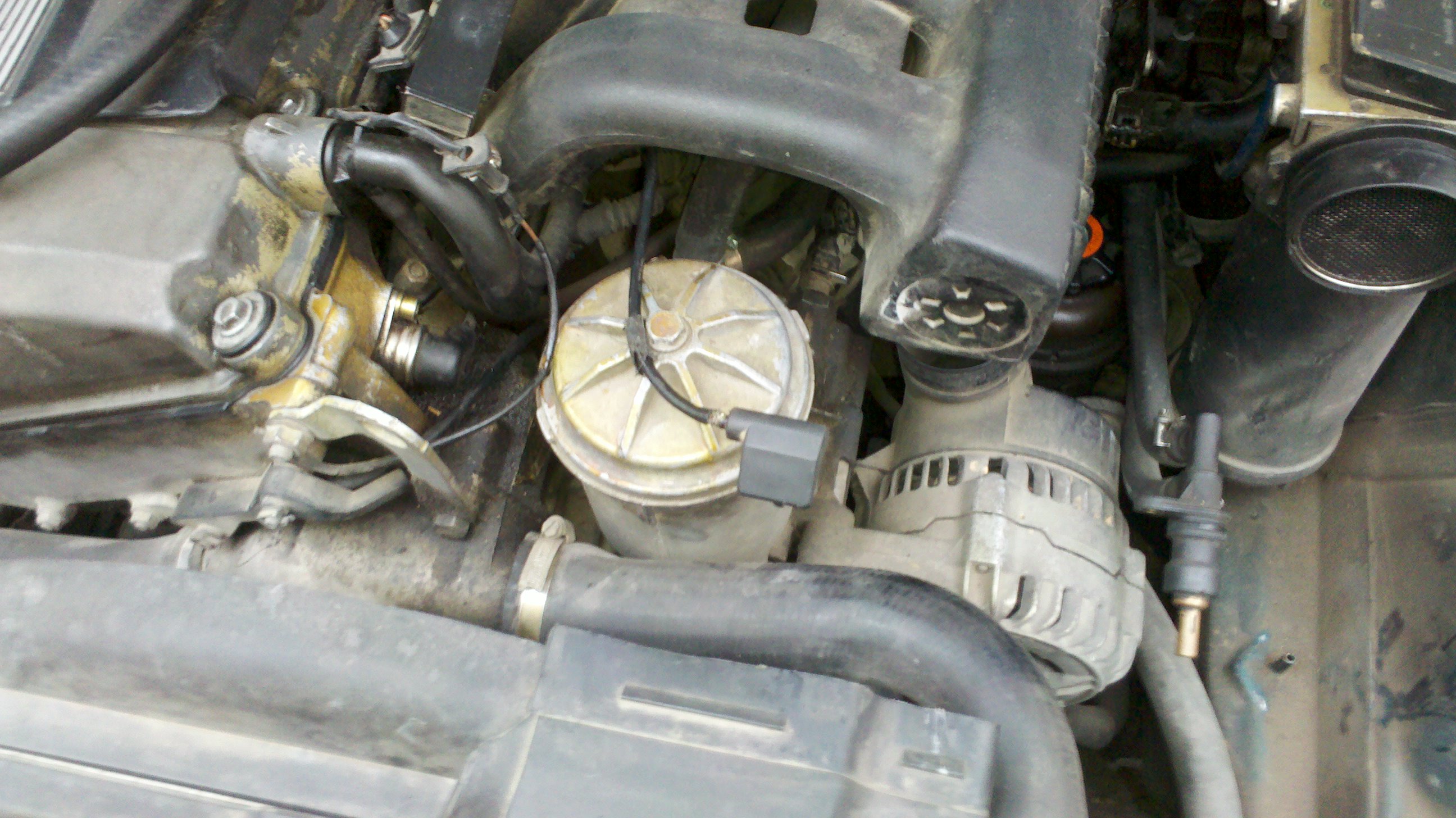

....dupa ce am umblat un pic prin motor ..am vazut k un sensor (cred k e de axe cu came) ..avea firul descoperit ..nu e rupt ...avea si scoci din ala negru pt rezistenta la calduri....
asa ca ..am facut o proba..am pornit motorul si am scos mufa ...motoru mergea la fel ..adika ok ..sa fie dusa ..poate cineva sa faca aceleasi chestie si sa vada cum se comporta motorul ? ...am facut si un video ...
am pus o poza ca sa vedeti care e senzoru si cum arata...k video nu se incarca ..nu stiu de ce ..
Eu zic ca e sonda lambda problema ta.Ala e senzorul ori de la vibrochen ori de la axul cu came si fara el nu ar trebui sa iti porneasca masina.
pai eu am scos mufa senzorului ...si masina mergea la fel ..asta nu inseamna k senzoru asta e dus ??
..mentionez k sonda a fost cumparata noua acum 5 luni
