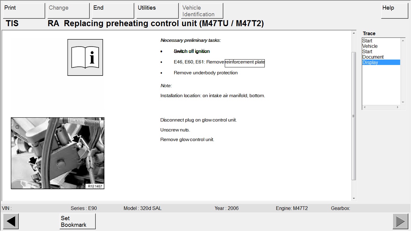

Fiind la prima masina diesel rog daca poate sa imi spuna si mie cineva unde e amplasat releul de buji(masina e90 320d)pt. ca in urma unei diagnoze ,,inculpatul,,avea eroare (desi masina porneste normal la temperaturile de acum)si cele 4 buji la fel aveau eroare .Acum eu am cumparat releul si cele 4 buji toate pe beru dar nu stiu unde e montat releul in cauza si daca e complicata procedura de inlocuire.

In primul rand ce motorizare ai? M47N2 sau N47? Eu iti atasez o poza cu el pentru motorizarea M47N2, e sub galeria de admisie. Nu prea te ajuta poza, dar sa-ti poti face o idee.
M47n2 -(multumesc IulianC)trebuie data jos galeria pt.a avea acces la el ?
La mine(tot E90/320D, M47N2) a schimbat bujiile prima oara, deci galeria data jos, dupa care tot "de sus" a schimbat si releul, dar respectivul s-a chinuit sa ajunga la el. Foarte incomoda pozitia de sus! Dupa toate astea, s-a montat la loc galeria!

Am reusit sa schimb si bujiile si releul -culmea bujiile s-au desfacut usor si mie de ele imi era mai frica ;in schimb releul mi-a pus ceva probleme ca nu reusam sa gasesc pozitia sa pot scoate cele 2mufe.

Pe sub masina e cel mai ok de ajus la releu (asta la e90)desfaci scutul mare si mai ai o tabla prinsa in 2piulite din acelea de plastic,daca o dai jos si pe aceea ai accesul mai usor pt manevra--acum ca l-am schimbat dupa indicatiile lui robert ma dau si eu rotund si explic la altii :rolleyes:
