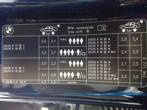

daca partea estetica e mai importanta, pui ce vrei cata vreme dimensiunea e conforma cu ce ai pe stalp...
pe stalp sunt o groaza de optiuni :)
