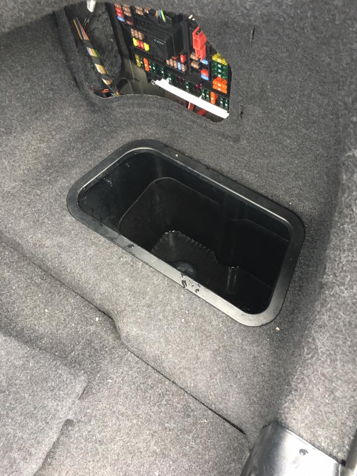

  1. Ce ai rezolvat ? Exista cineva aici la noi pe grup care face asta ?
  2. la mine in oras , la un magazin de piese auto
  3. sistemul este hi-fi cosmin
  4. La stopul dupa aripa ai o protectie de cauciuc , pe acolo intra apa in accel locas, desfa accea protectie si pune silicon dupa care montezi la loc
  5. Acceasi problema si la mine , numai ca era pe usa stanga boxa de medii !!! Eu am comandat-o noua 180 ron, consider ca pentru pretul asta nu se merita din dezmembrari , si plus ca nu ai nici o garantie cat o sa mearga
  6. da valy asta era , am rez acum 2 zile dar am fost fff ocupat sa intru .
  7. si de ce nu este si altceva ud, gen capitonaj ? ciudat
  8. adica tu spui ca intra apa de la roata ? era apa curata nu cred ....
  9. Am gasit apa in locul acesta, a mai patit cineva asta?
  10. La diagnoza in afara de bujii a dat ca si releul este busit!!! acum si cu 500 de ron cat este releul, eu zic ca nu este o paguba si o sa fiu sigur ca la iarna nu o sa am probleme
  11. pai si de ce pe testar da doar 3 bujii arese?si nu toate daca de vina este releul? Oricum le schimb toate 6
