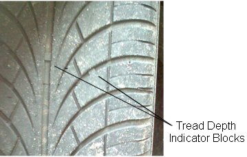

pneurile au un marcaj. daca se ajunge cu uzura la acel nivel, sunt ilegale.

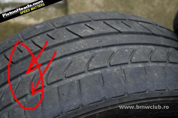

adevarat. mai trebuie adaugat ca... asta e valabil doar daca pneurile sint uzate uniform. de ex. ala din cea de-a doua poza pusa mai sus... e uzat rau pe lateral, parerea mea ca ala ar trebui aruncat (sau folosit doar ca ultima solutie, de avarie) desi inca nu s-a uzat pe mijlocul caii de rulare pina la marcaj. de la marcajul ala transversal intre canalele pneului, mai sint cam 1mm. La noi in tara legea parca zice min 1.5mm (ce, nu sintem noi cu cele mai mult exceptii si mofturi in europa?!?). In unele tari totusi minim este 3mm (hmmm, nu stiu sigur, asa s-ar putea sa fie valabil doar la alea de iarna, totusi) si nu te lasa sa pleci cu masina din orice service daca esti sub valoare asta (chiar daca ai venit doar sa schimbi uleiul sau discurile de frina, sa zicem). poate ne spune TurboMann cit e minim in Germania.
