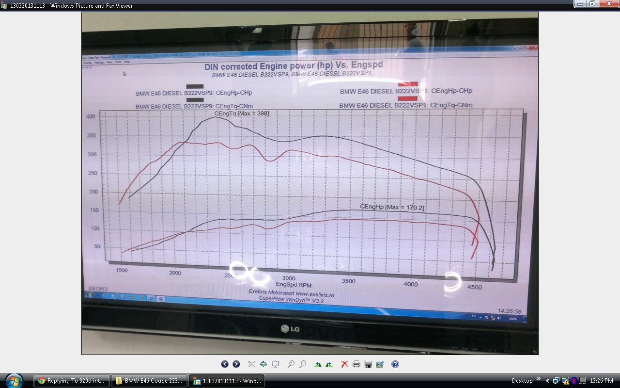

Mentionez ca pe Dyno test inainte de a face resoftarea mi-au iesit 145 cai in situatia in care v-am spus ce am schimbat la masina si ar fi trebuit sa am lejer 155 cai,iar dupa resoftare 170.
Undeva este o pierdere de 10 cai(stock)-15 cai(dupa resoftare) dar unde?
O sa afisez si graficul sa vedeti unde este scaderea de putere.
Resoftarea si Dyno l-am facut la cei de la Exelixis Bucuresti,am considerat ca sunt baieti seriosi si chiar au fost.Mi-au spus ca electrovalva de la turbina s-ar putea sa nu mai tina presiunea cat trebuie de asta am acel bost.Acum am terminat de curatat galeria de admisie si EGR-ul dar nu cred ca a rezultat vre-o schimbare...Poate pe viitor o sa schimb si componentele interne ale turbinei si electrovalva aceea care s-ar putea sa fie problema si o sa fac alt Dyno sa sper la alte rezultate.

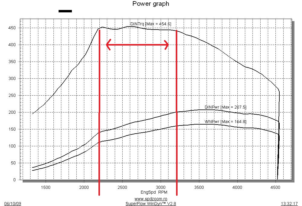

mie nu imi pare ca resoftarea a fost facuta ca lumea...
la mine, pe fisa dyno de dupa resoftare, curba de cuplu ramane in zona maxima de la 2250 rpm pana la 3250 rpm dupa care cade.
la tine, cuplul maxim de 398Nm il ai cam la 2250 rpm, dupa care scade. curba de cuplu trebuia sa fie mult mai liniara.
asta e parerea mea. nu sunt specialist, spun doar ce am observat, comparativ cu fisa mea dyno de dupa resoftare. ok, e vorba de alt motor, dar totusi..
Tocmai asta este problema,d-asta am deschis si acest thread,am acea scadere de putere dupa care se vede ca urca iar si scade spre final cum este normal.Si inainte de resoftare aveam acea scadere si era mult mai in jos dusa decat este acum,deci problema este de undeva din presiune pentru ca era si inainte de resoftare.Asta vreau sa rezolv !!!!
pai sa nu fie problema din resoftare
Era si inainte de resoftare,am specificat lucrul asta.
pai eu cred ca e ok....cat ti-a iesit pe dynotest inainte masina nu mai e chiar noua ca sa aiba 150 cp
La alt motor ca al meu tot 320d 150 cai i-a iesit pe dyno 155 cai stock in situatia in care era normala fara toate cele schimbate de mine si dupa resoftare 185 cai...
ai cuplu intre 2000-2500rpm scrie in tis, cu sau fara soft acolo ai maximul de cuplu
Poate asa este si am cuplul maxim unde trebuie dar dupa ce ajunge la cuplul maxim scade considerabil pe urma mai creste putin si iar scade la final,normal ar fi sa creasca pana la cuplul maxim iar pe urma sa scada constant.
