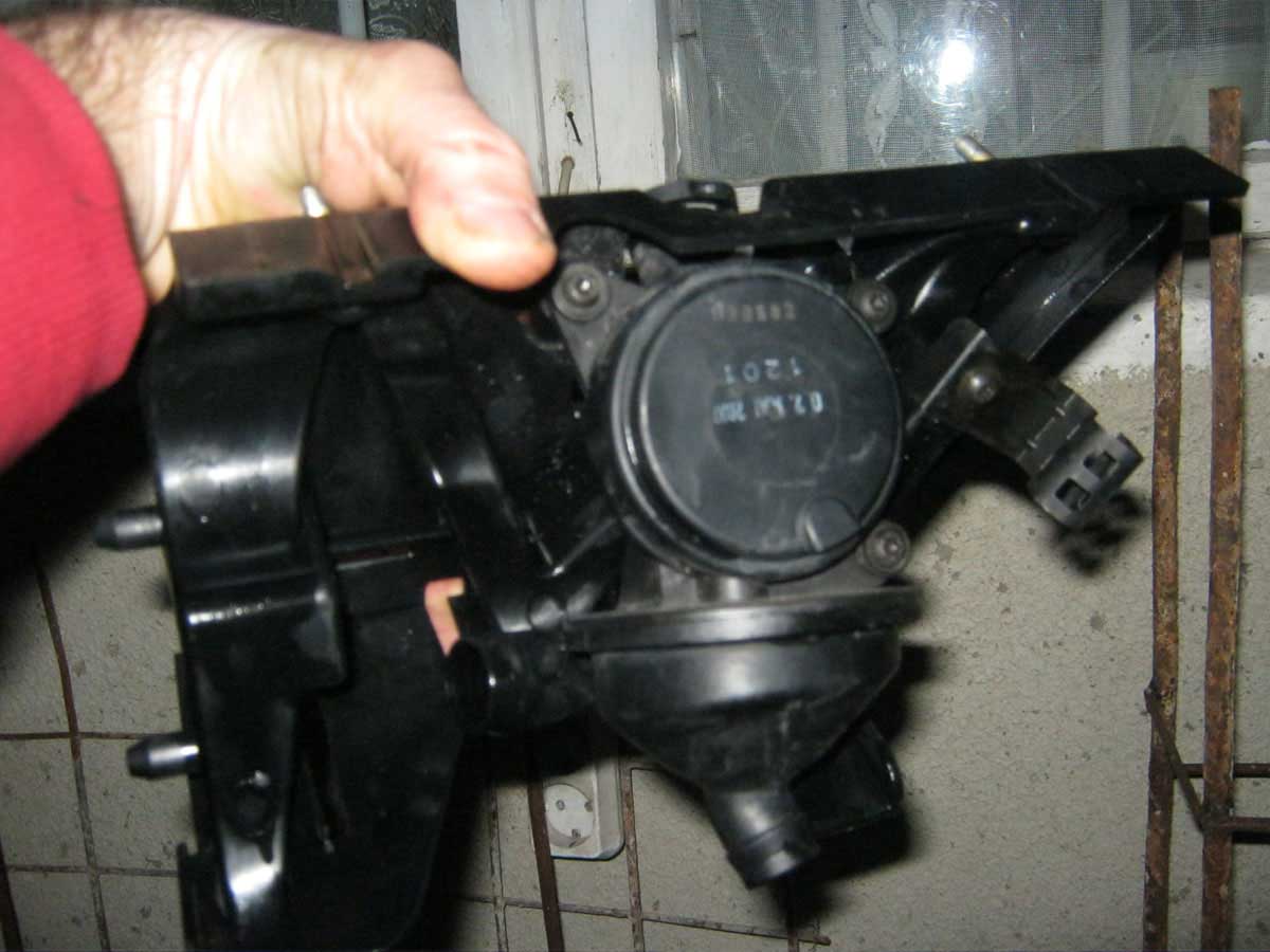

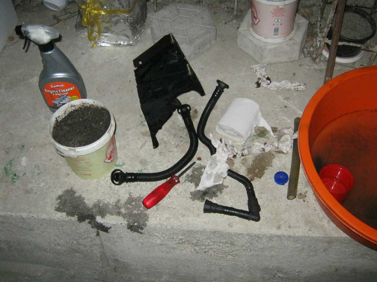

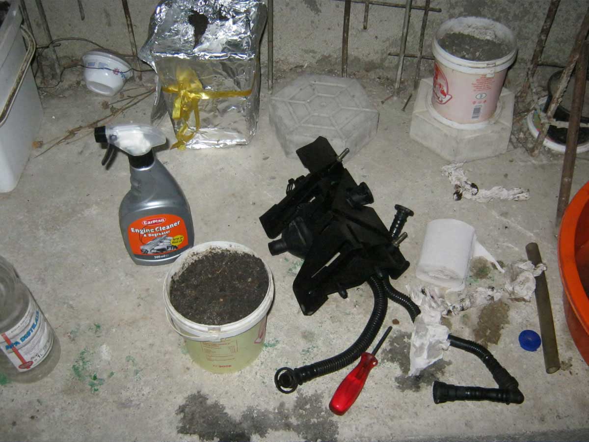

salut, am rezolvat skimband furtunele de la ccv, le-am inlocuit cu nise furtune rezistente cu acelasi diametru celor originale, de oscilat nu mai oscileaza, dar va trebui un ccv nou.

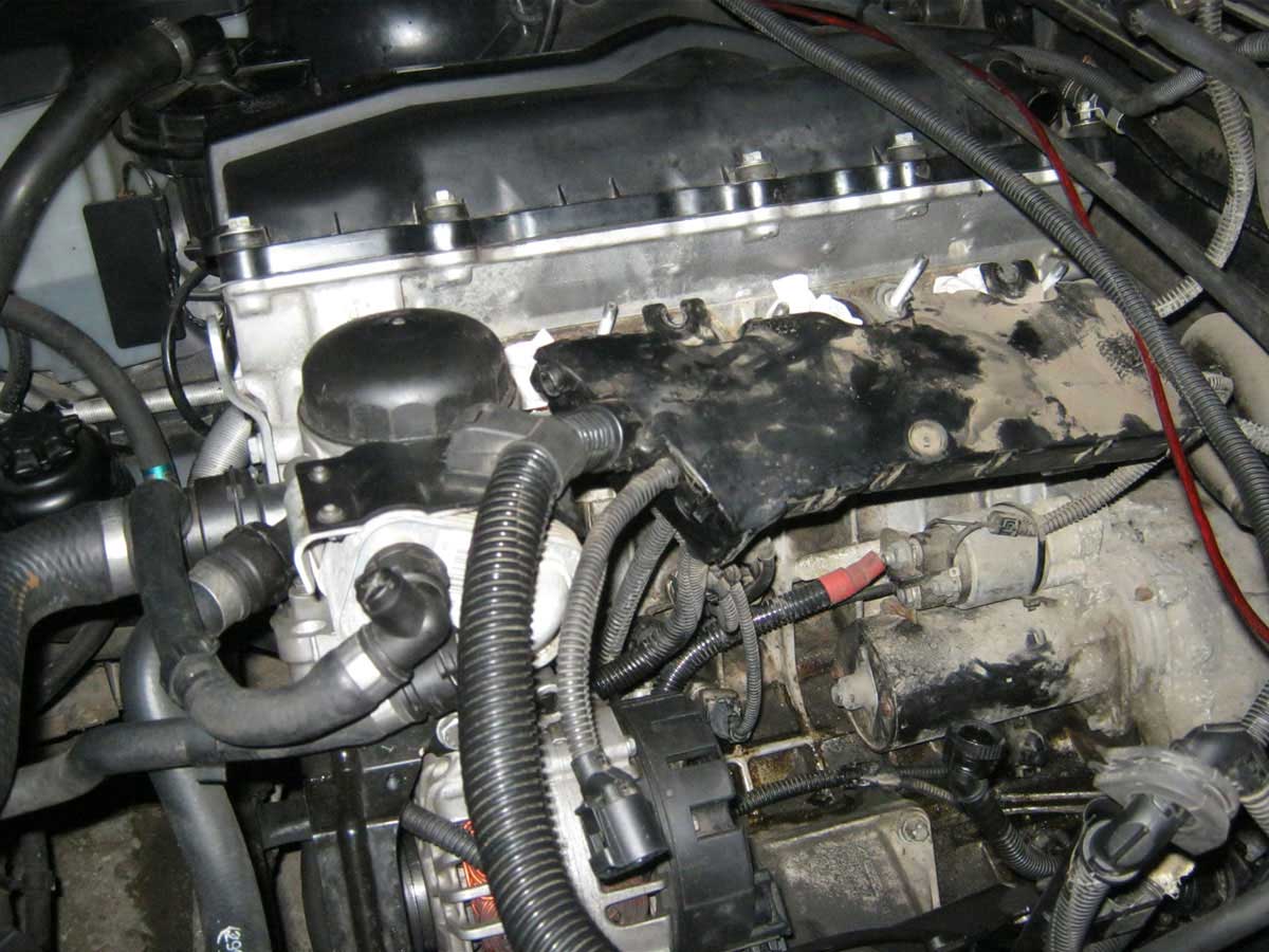

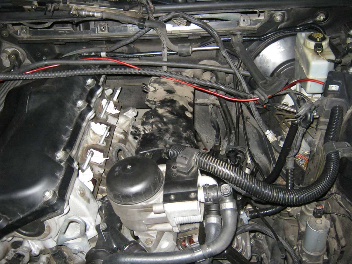

CCV-ul se prezenta ok, numai ca atunci cand m-am apucat sa il curat cu brake cleaner, a iesit din el tot ce vroiai si nu vroiai, am fost nevoit sa il spal de cel putin 12 ori, furtunele erau foarte rascoapte, paraiau si plesneau imediat la cea mai mica incercare de a indoi furtunul, eu am ales metoda cu curatatul pt ca nu am dispus de resurse economice pt a cumpara unul nou, nu as recomanda nimanui sa procedeze cum am procedat eu, cel mei sigur este sa fie inlocuit cu un ccv nou.
Este destul de greu de ajuns la el, tin sa precizez ca mie mi-a luat aproape 1 zi numai sa desfac admisia, asta din cauza ca admisia are doua suruburi torx la care se ajunge foarte greu, la mine au fost foarte greu de desfacut din cauza depunerilor de ulei si praf, erau foarte intepenite si foarte putin spatiu pt a baga vreo cheie, se mai poate da jos alternatorul pt a ajunge mai bine la suruburile respective, eu personal nu l-am dat jos pt ca deja am desfacut un sfert din masina.

Nu l-am schimbat fiindca am probleme finaciare, cat despre furtune am pus furtune de cauciuc cu tesatura interioara, rezistente la temperatura si presiune (12bari mi se pare), oricum e ceva temporan, eu nu prea circul cu masina.
