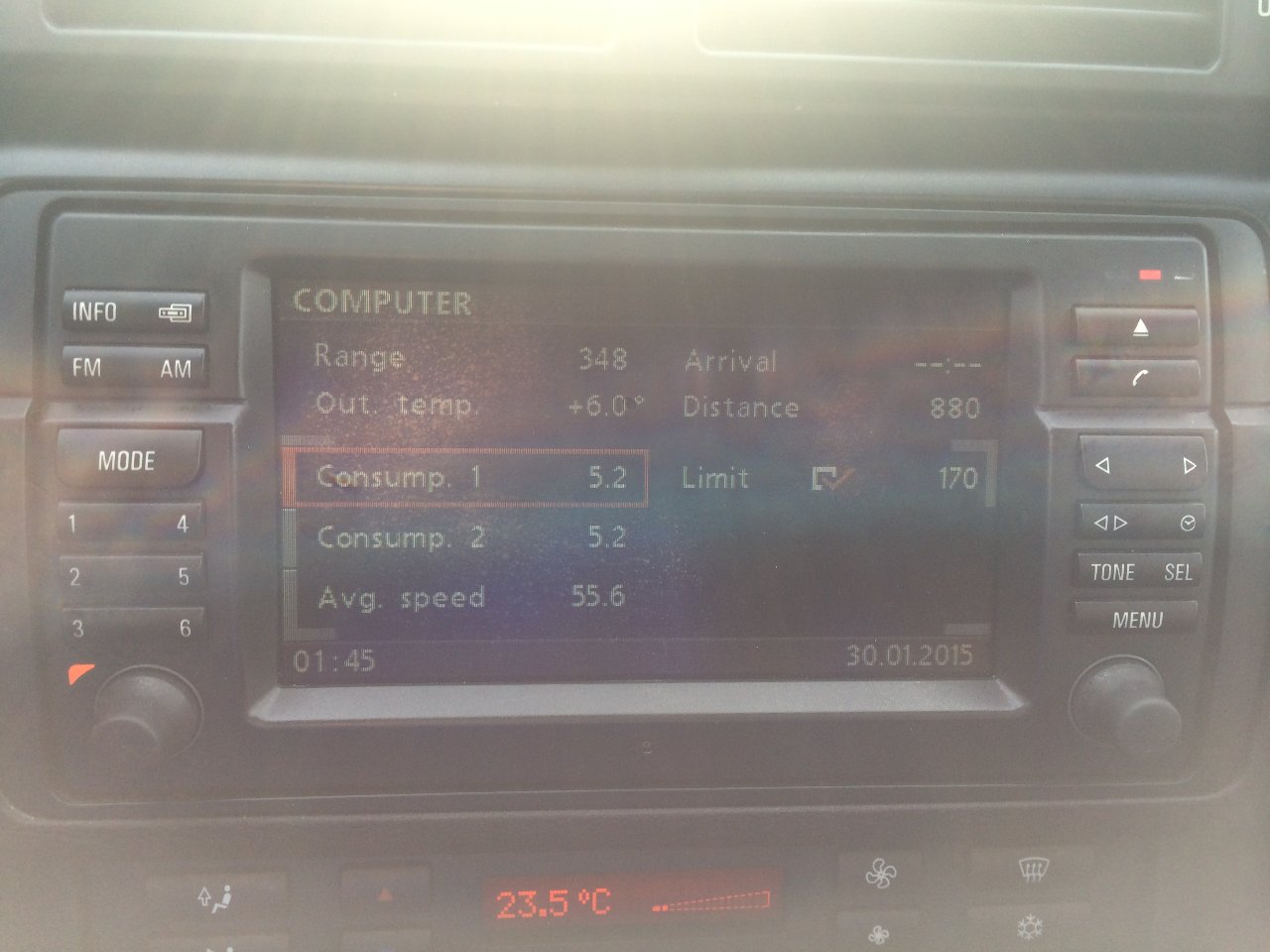

Salut,
Fi amabil te rog si ajutama cu niste raspunsuri pentru urmatoarele intrebari.
1 - Pentru a conecta un iphone 6 prin bluetooth la un player de pe un BMW E46 din 2004, ma pot conecta direct prin bluetooth sau imi trebuiesc ceva cabluri sepatat.
2 - Pot sa am toate aceste conexiuni la acest player:
- AV - Sa scot de exemplu dintr-un player DVD in tv-ul navigatiei de pe masina.
- AUX - Sa scot muzica dintr-un stic cu mp3 uri.
- Bluetooth - Sa ma pot conecta cu telefonul si sa vad contactele din telefon, sa apelez, etc.
Am atasat o poza cu playerul.
Multumesc,
Salut. In speranta ca am inteles corect intrebarile voi incerca sa-ti raspund.
1. Conectand un telefon (fie el si iPhone6) la modulul Bluetooth al masinii(E46) nu te va ajuta sa faci streaming de muzica. Pentru aceasta ai nevoie de kit-ul AUX Bluetooth pe care l-am repzentat pe paginile anterioare.
2. AV - Nu
AUX - Da, doar daca modulul radio din portbagaj este BM 54 fabricat dupa septembrie 2002
Bluetooth - Da, doar daca montezi modulul bluetooth original.
