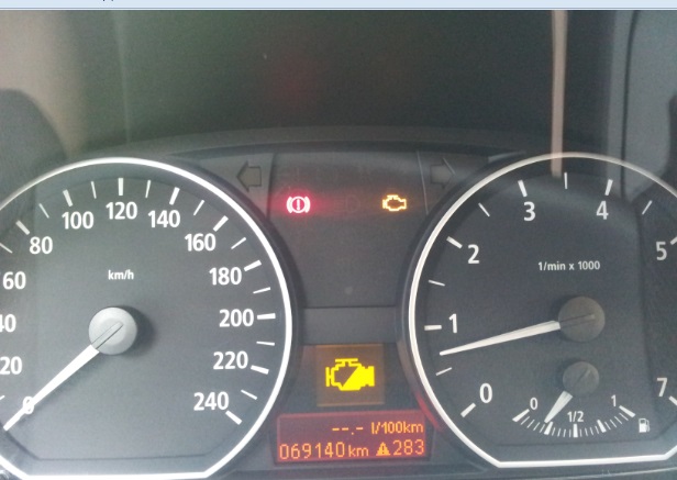

Salut.
Mi-au aparut in bord, acum in jur de un an, doua indicatoare ( ambele in forma unui motor ).
Am oprit si repornit motorul iar erorile au disparut.
Peste ceva timp (1-2 luni) am avut aceeasi problema cu aceleasi erori, am facut aceeasi operatiune ca sa dispara din bord si m-am dus direct la reprezentanta bmw unde am pus-o pe tester.
Acolo mi-au zis ca e doar o eroare a computerului de bord, pe care l-au resetat si nu e nimic grav.
Totul a fost ok pana in urma cu cateva zile cand aceleasi erori au revenit si desi am repornit motorul de nenumarate ori, acestea nu mai dispar sau daca dispar se aprind in primii metri, uneori cativa km... marea problema nu ar fi ca ma deranjeaza vizual erorile din bord, ci faptul ca la pornire masina tremura fiind subturata, degaja noxe peste nivelul anterior pentru ca acum se simte mirosul imediat dupa pornirea motorului, viteza de turatie a motorului a scazut sub jumatate (cred ca ajunge de la 0-100 km/h in 20-25 sec) iar daca totusi o turez la 4000rpm dupa ce iau piciorul de pe pedala de acceleratie, in timp ce scade turatia motorului, se aud niste pocnituri la toba de esapament.
Am postat aici in speranta ca voi gasi niste persoane mai capabile decat cei de la reprezentanta bmw care au zis ca e eroare de soft...
Daca aveti idei despre ce ar putea fi, va rog sa lasati o parere.
Masina e un 116i.
Multumesc!
Aici o poza a bordului cu cele doua erori:

Salut! Cauze pot fi mai multe, cel mai indicat este un tester la momentul actual!
Printre cauze pot fi o bobina de aprindere, distributie sarita, etc.
Ce an de fabricatie este masina, cati km are?

masina este din 2006 si are 69.000 km
ce este foarte ciudat este ca uneori se aprinde la pornire alteori nu, uneori se aprinde in mers, sau pot merge toata ziua fara nicio problema...
Poate ai vreo bujie care nu mai face scanteie, asa am patit eu la o astra h 1.6 benzina. A aparut martorul de la motor in bord, am pus masina pe tester si nu aveam scanteie pe cilndrul 3 de la o bujie. Nu se mai tura , mergea greu, iar martorul s-a aprins din cauza noxelor.

La cum zici ca se comporta motorul ar fi necesar sa citesti erorile. Pana atunci nu te poate ajuta nimeni.
Tot la 116i am avut bobina arsa,martorul galben in mini-display era gol,nu pe jumatate plin.Motorul vibra binisor,nu puteai sa mergi ok fara sa iti dai seama,mergea in 3.
Distributie sarita de la punct am avut,nu aparuse nici o eroare pana nu a crapat.
Tester zic si eu.
PS:uita-te in manual ce zice la acel simbol.

Daca doresti sa primesti ajutor pe un forum, trebui sa oferi cat se poate de multe informatii cu putinta si sa prezinti toti pasii pe care i-ai intreprins tu pentru rezolvarea problemei.
In situatia ta, tu nu ai facut nimic ca sa te ajuti. Adica ai fost o data la un service cand se aprindea martorul check engine in bord. Nu ti-au gasit problema, desi au pus testerul pe masina, insa nu te-a afectat prea tare, ca masina mergea aparent normal.
Intre timp ti-a aparut un alt defect, si masina merge prost. Faptul ca se aprinde acelasi martor in bord nu inseamna nici pe departe ca ar fi vorba de acelasi defect. Acel martor se aprinde cand exista un defect care poate duce la cresterea noxelor emise de masina. Se poate aprinde si daca motorul da rateuri (din cauza bujiilor, bobinelor, ECU, etc.), si daca trage aer fals, si daca e o sonda lamba defecta, si daca e un senzor defect, si daca sunt probleme la alimentarea cu benzina - pompa, injectoare, regulator, etc. Orice defectiune care duce la cresterea noxelor aprinde acel martor.
Ca urmare ti s-a explicat ca trebuie sa mergi macar la un tester sa citesti erorile, sa vezi de unde e problema. Dar tu o tii una si buna, ca ai fost mai demult la service (cand probabil aveai alt defect) si nu ti-au gasit nimic. Si ai pretentia ca cineva de pe forum, care nu a vazut masina, sa ghiceasca ce defect are.
