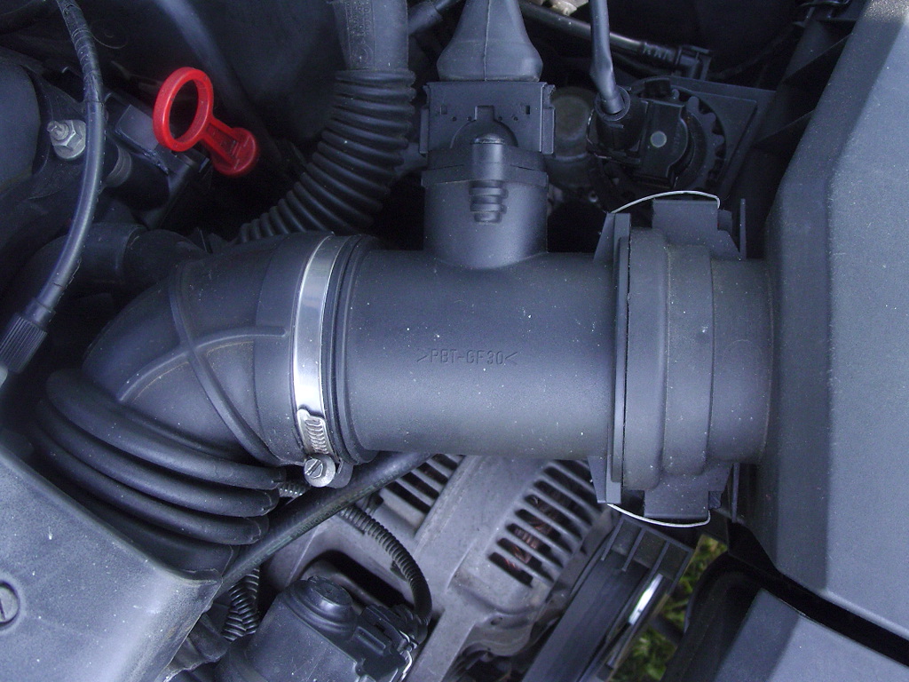

In momentul asta debitmetrul este montat astfel..:
Asa cum este el pus acum ,masina sta turata in intervalul 1000-1500 ture.

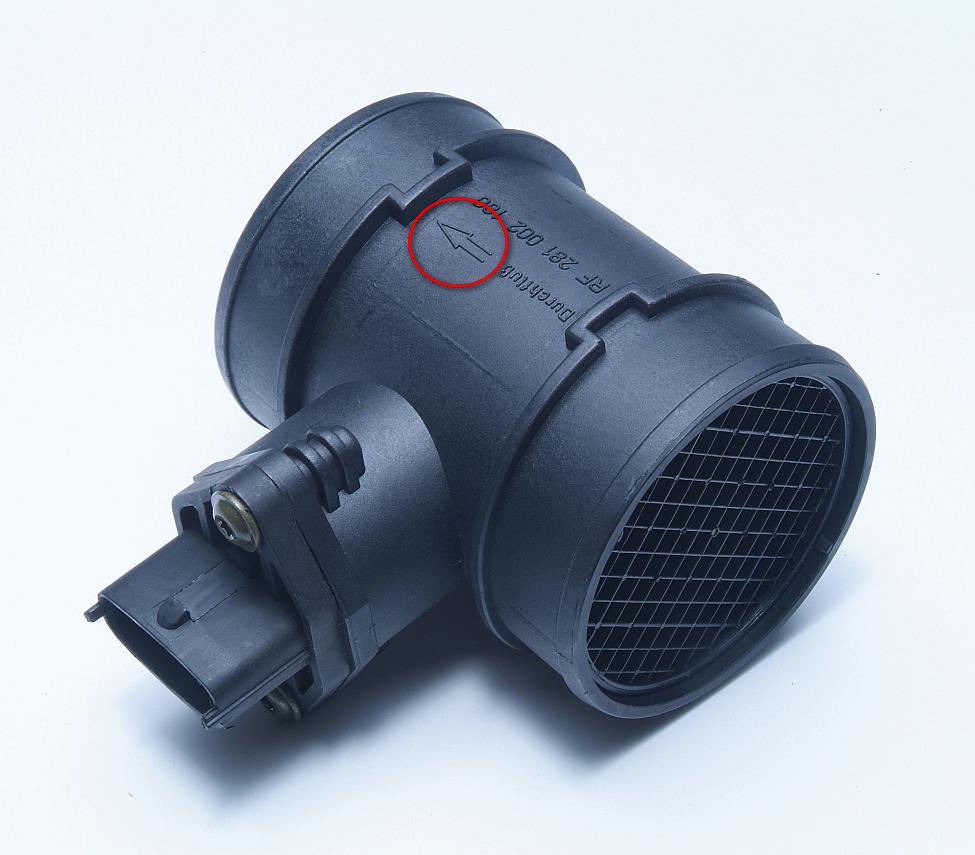

Sageata aceea ...este undeva sub debitmetru ,asa cum este el pus acum.
Este corect pus asa debitmetru cum apare in poza? Sau trebuie sa il pun invers?
Pai altfel nu intra.
Nu inteleg totusi de ce ai umblat la el. Ca doar ai schimbat filtrul de aer si n-aveai nevoie sa scoti debitmetrul.
Era foarte mult praf in cutia aia de la filtru de aer si mam gandit sa fac un pic de curat pe acolo...asa am scos tot suportul de la filtru de aer . Cand am vrut sa il montez la loc,am obs debitmetrul ca era pus invers ( cu urechile in care se prind clemele metalice ce vin pe tubul de plastic ce vine de la filtrul de aer).
Da..cred ca este corect pus acum ( sageata este indreptata catre motor). Acum am o alta intrebare....cum naiba am umblat eu asa 1 an de zile,cu debitmetrul montat deandoaselea????????? Cum se poate asa??? Am fost cu ea intr-un service cand am schimbat ultima oara consumabilele si cei de acolo au spus ca mi-au verificat si debitmetrul, ca lau curatat, etc. Cum este posibil sa il monteze invers? Si cam care ar fi consecintele dupa ce mergi cu un debitmetru montat invers 1 an de zile??? Daca stie cineva cam la ce sa ma astept...il rog frumos sa imi spuna.

pare cam mare relantiul de la dvs,ar trebui sa fie 800.este normal ca la pornirea masinii sa fie mai mare dupa care sa scada odata cu incalzirea motorului (doar cand motorul a fost pornit la rece,cum se spune).
nu ar strica o diagnoza,dupa ce a-ti pus ebitmetrul in pozitie normala ar fi trebuit sa revina la parametrii initiali.
Pune un tester pe masina si sterge-i adaptarile. Pozitia corecta a debitmetrului e una singura, cea in care vine corect la prinderi. Nu are cum sa isi revina singura la parametrii initiali pentru ca in calc de injectie s-au memorat niste valori(mai ales ca ai mers mult cu ea asa) iar dupa ce ai intors debitmetrul vede alte valori pentru aer. Cauta pe cineva care te poate ajuta cu stersul erorilor si al adaptarilor. spor
