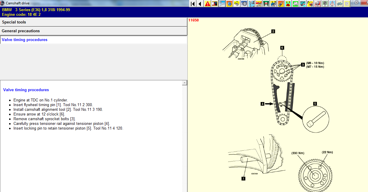

schema distributie bmw 318i e36 din 1994

In locul boltului de blocare se poate folosi un surub mai gros iar in locul calei poti folosi o rigla ideea e ca patratul respectiv sa fie perpendicular pe chiulasa si supapele trebuie sa fie toate inchise( supapele de pe cilindru 1 ) . Edited by DEST
Daca nu ai cala e mai bine sa nu te bagi.
Ceea ce spui tu poate sa iasa bine sau nu. In general nu iese bine din prima, iar daca distributia nu e la punct nu prea e bine.
Decat sa desfaci de 3-4 ori pana o pui bine la loc, mai bine mergi la cineva care are cala sau macar imprumuti o cala de blocare.
Ideea cu surubul mai gros la fel. Uneori e bine, alteori e foarte prost. Daca nu gasesti un surub care sa blocheze perfect volanta, te poti trezi ca totusi ai distributia un pic decalata.
Da, la asta se foloseste.
Probabil nu o ai asa ca o varianta ar fi sa iei o surubelnita de forta si daca ai elevator sau rampa sa blochezi manual volanta cu respectiva surubelnita.
Volanta are niste dinti pe care tu ii poti bloca, iar intre cutie si motor exista o gaura prin care poti face asta.
E o treaba de doi oameni. Unul tine blocata volanta, altul desface surubul. Ai nevoie de o parghie foarte mare, in general sunt stranse ucigas. E un surub cu hexagon de 22 mm.
Asta e varianta cu mangealac. Varianta corecta este sa utilizezi acea cheie speciala si o poti gasi pe eBay, de exemplu.
Edited by Service Premium
Multumesc. din motive legate de timp, o sa incerc varianta cu surubelnita.
