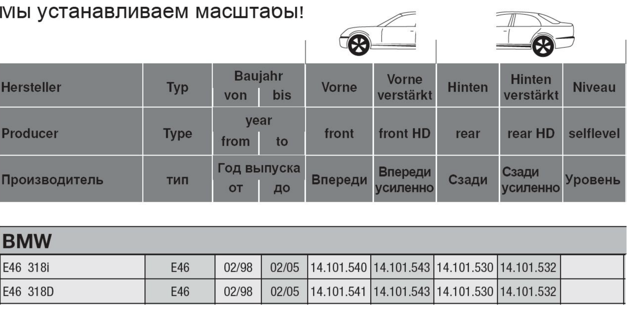

aici trebuie sa te contrazic. conform catalogului de arcuri CS GERMANY codul 14.101.543 specificat de tine este pentru suspensie HD aici ai linkul:http://www.coil-springs.de/katalog/index.html#/22/
si aici catalogul KYB codul rh2580 este pentru 316i 318i :http://www.kyb-europe.com/pdf/2013-coil-springs.pdf

am citit ce ai spus u si inteleg ce spui tu , dar nu stiu daca te ai uitat si u in cataloagele kyb:http://www.kyb-europe.com/pdf/2013-coil-springs.pdf spune calr codul rh2580 este pentru modelul 316i 318i si cs germany:http://www.coil-springs.de/katalog/index.html#/22/ codu 14.101.540 ce am eu acuma pe masina ii pentru 318i deci eu m am luat acuma dupa cataloagele de producator. Atunci ce este gresit ce da producatorul de arcuri sau echivalentele din programe.

Nu stiu unde ai gasit tu ca arcul CS cod 14.101.540 e pt 318i, ca eu oriunde am cautat imi da ca e pt 318d,320d,325i...
RH2580 este intr-adevar pt 316i / 318i, dar codul de mai sus de la CS corespunde codului RH2584 care, repet, e pt 318d,320d,325i.

serie sasiu :AY00164 si alaturat pun poza cu imagine din catalogul de arcuri CS GERMANY
Nu ai pachet pt drumuri grele, deci nu trebuie sa stea asa ridicata. REPET. AI ARCURI PT O MOTORIZARE MAI MARE -> MAI GREA.
Codurile ce le gasesti pe acel site sunt gresite...au ceva eroare banuiesc in baza de date.
