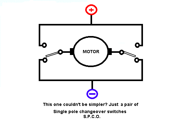

hai sa il ajutam pe om chiar daca nu a postat unde trebuie :thumbsup:
iti trebuie 2 relee la 12v minim 10A consumul motorului este undeva la 7A dar cand ajunge in capatul cursei o sa creasca de aceea iti recomand sa pui minim 10A
Iti pun o schema foarte simpla dar daca nu ai habar in electronica nu o sa reusesti
butonul de pe usa trebuie sa fie basculant, altfel daca din greaseala o sa apesi si pe urcare si coborare in acelasi timp o sa scoata fum

Iti multumesc de schema si descriere.
Iti mulotumesc.
Ai gasit cea mai neclara schema cu putinta :)
Uite o schema mai intuitiva:
Comutatorul are 3 pozitii. In pozitia centrala, de repaus, nu este facut nici un contact.
M-am uitat un pic pe schema postata de lederp, si vad ca este de fapt asta:
Schema are avantajul ca ai nevoie de doar doua comutatoare fara retinere, cu cate un contact normal inchis si unul normal deschis. Chiar daca sunt apasate simultan ambele comutatoare, nu se intampla nimic, nu se produce nici un scurtcircuit. Comutatoarele trebuie sa suporte curentul motorului, deci vreo 10 A.
In varianta lui lederp comutatoarele initiale au fost inlocuite cu relee. Bobina releului este alimentata prin traseele colorate in rosu respectiv violet. Iar piesa aia dreptunghiulara din stanga jos este comutatorul de comanda, care poate fi realizat fie dintr-un comutator cu o singura pereche de contacte si 3 pozitii, fie din doua comutatoare fara retinere cu un contact normal deschis. Nici in acest caz nu se arde nimic daca se apasa simultan ambele comutatorae.
