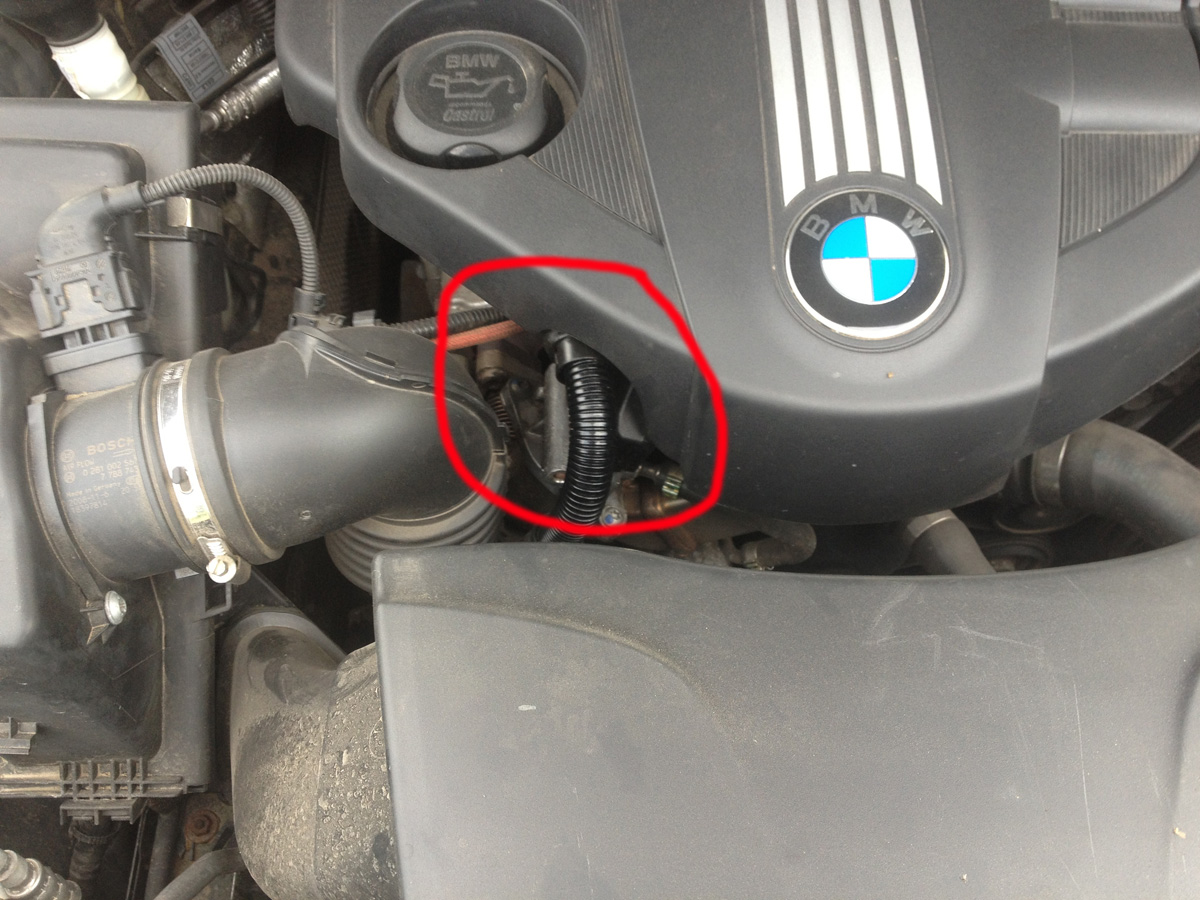

Saptamana trecuta am fost de la Iasi la Vaslui in vizita la parinti. Pentru cine nu stie drumul Iasi - Vaslui a fost de curand asfaltat, nu stiu cat o sa tina dar acum e perfect, a fost latit, au refacut podetele si au turnat vreo 3-4 straturi de asfalt. Sunt multe portinui unde o poti calca la maxim. Am atins de cateva ori 180 dar in general am mers cam cu 110-120. Cand am ajuns la Vaslui intamplator m-am uitat la motor si am observat pe un sa-i zic "furtun de plastic" un lichid prelins, parea un fel de ulei. Ca sa vedeti exact despre ce vorbesc am atasat o poza cu "furtunul". Imi poate explica cineva ce e defapt acest "furtun", ce rol are si daca am motive sa ma ingrijorez?
Multumesc!
Si eu am patit cu acel furtun. O sa-ti curga din ce in ce mai tare pe acolo.
E aerisire carter (parca)
Nu stiu daca la E90 gasesti doar furtunasul ala insa la E60 sigur nu. Si a fost vreo 5 milioane sa le schimb.
Grav nu este, insa in timp se va murdari totul pe acolo pentru ca cedeaza garniturile. Eu l-as schimba...

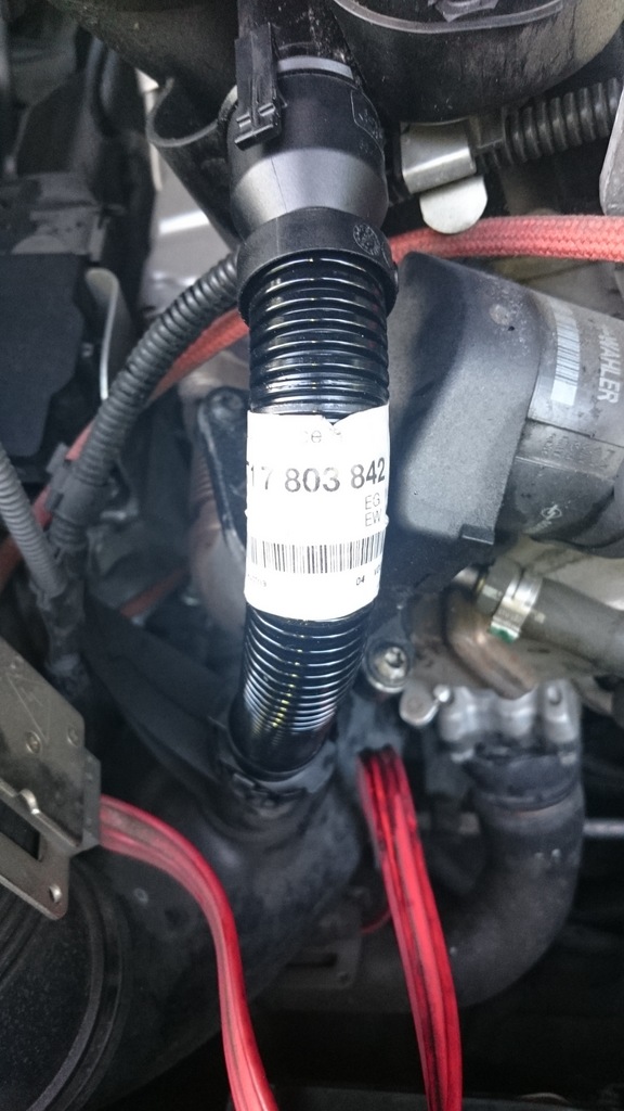

Am aceasi problema la E60 520d dar sunt aproape sigur ca se potriveste 13717803842 . Inca nu am facut schimbul dar o sa va tin la curent daca potriveste.

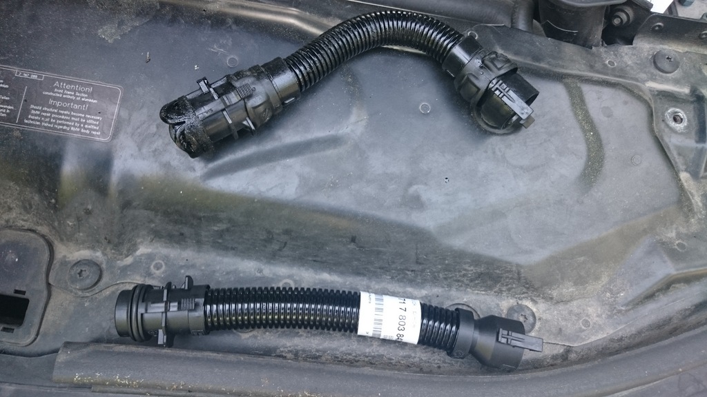

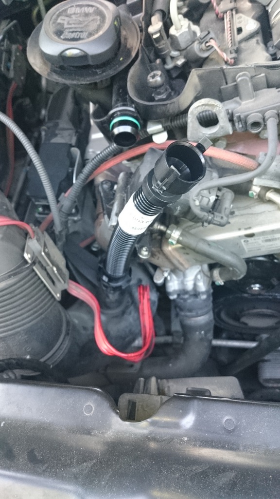

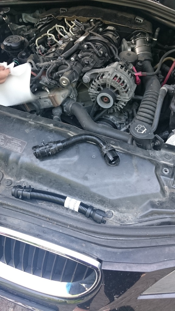

Am schimbat furtunul pt. gazele de carter. Am folosit 13717803842 care este pt. E90 N47 si dupa cum se vede din poze este diferit ca design fata de 13717803848 pt. E60 N47 .
Dar potriveste perfect si astept sa vad in urmatoarele zile daca mai apar scurgeri de ulei .
Cu aceasta ocazie am observat insa o presiune destul de mare a gazelor de carter pe la joja de ulei si pe la busonul de ulei.
