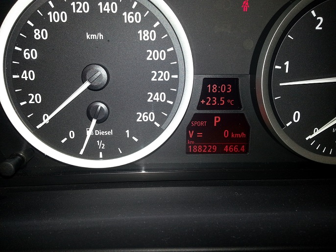

:))) da da , o mica deplasare . Si am inceput testele aici , sa vedem cum se comporta , doar am montat azi , primul lucru ,la reverse imi dezactiveaza sport si relaxeaza directia , logic de altfel nu ai nevoie de directie tare si raspuns bun acceleratie ca sa parchezi apoi cand revin in D activeaza singura Sport. De maine o iau in ture sa vedem ce stie . Nu stiu ce buton sa montez inca

hai ca e f simplu chiar , se desface consola centrala . Se conecteaza cei doi pini, am pus part number mai sus in sloturile 8 si 10 de la mufa centrala din modulul DTC . .Buton , merge orice buton , e nevoie de buton cu revenire , e practic un simplu scurt intre cele 2 fire ,temporar am montat un contact mic in scrumiera ca sa vad daca merita sa ma agit sa montez ceva OEM . Aveti aici un DIY
