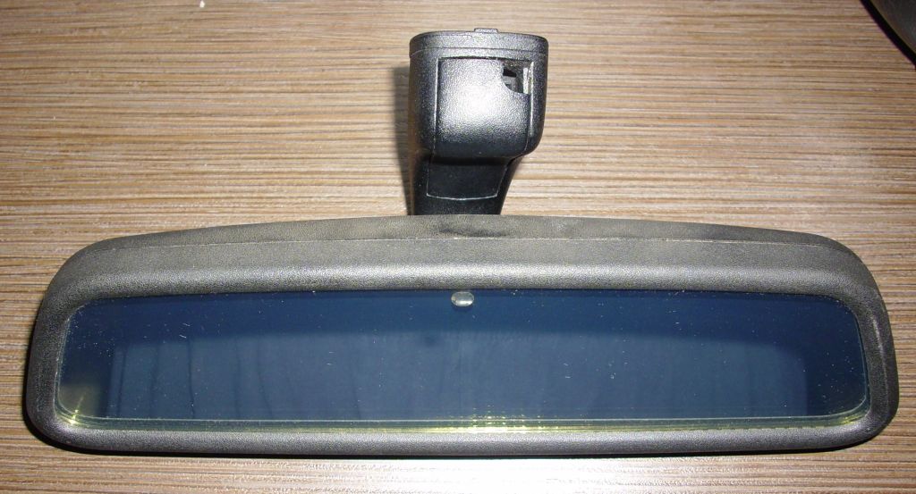

Am gasit o oglinda electrocrom de la un seria 7 si ma gindeam ca merge montata la un E46 (au aceleasi dimensiuni, doar prinderea difera)
Cum informatii despre montare pe forum sunt dar foarte vagi, poate a reusit cineva sa monteze asa ceva pe E46 dar nu a facut public :)
Am inteles ca trebuie alimentata +12V, de unde?(plafoniera?), pe care pini de pe mufa oglinzii?
Specific ca pe masina am alarma OEM, cu led rosu.
Orice informatie e binevenita,chiar si despre cum functioneaza(de ce are senzor si pentru fata masinii?), poate mai sunt si altii interesati
Multumesc

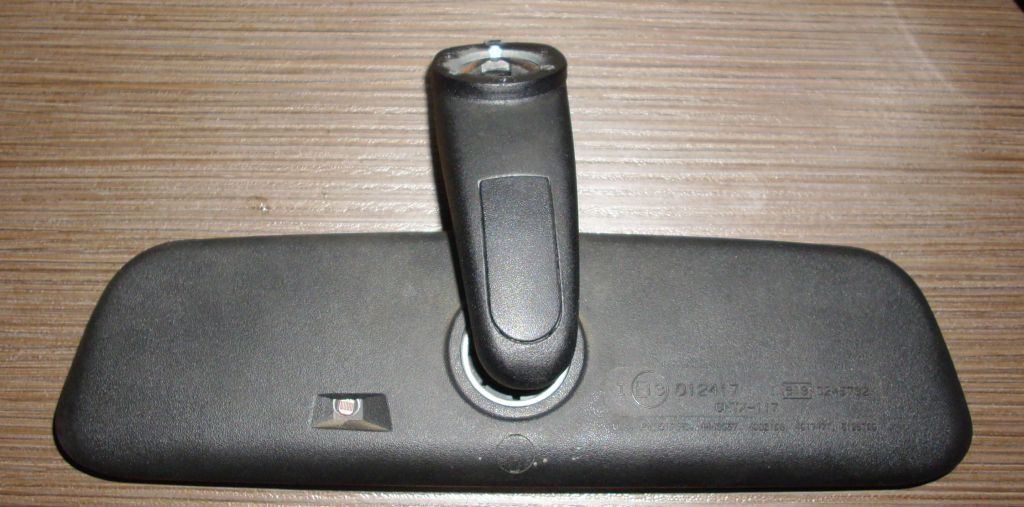

Senzorul din fata oglinzii - cel dinspre parbriz este senzor de lumina. daca il acoperi cu mana iar celui de pe oglinda retrovizoare - acolo unde te uiti tu - ii pui o lumina puternica, o sa iti dai seama imediat ce si cum functioneaza ...
Cei 2 senzori compara datele citite, daca cel din fata spune ca afara e noapte iar cel dinspre sofer detecteaza lumina puternica, oglinda se inchide la culoare automat, pentru a evita orbirea soferului de la farurile din spate, evident, pe timp de zi este inutila treaba, fapt pentru care exista acel senzor dinspre parbriz.

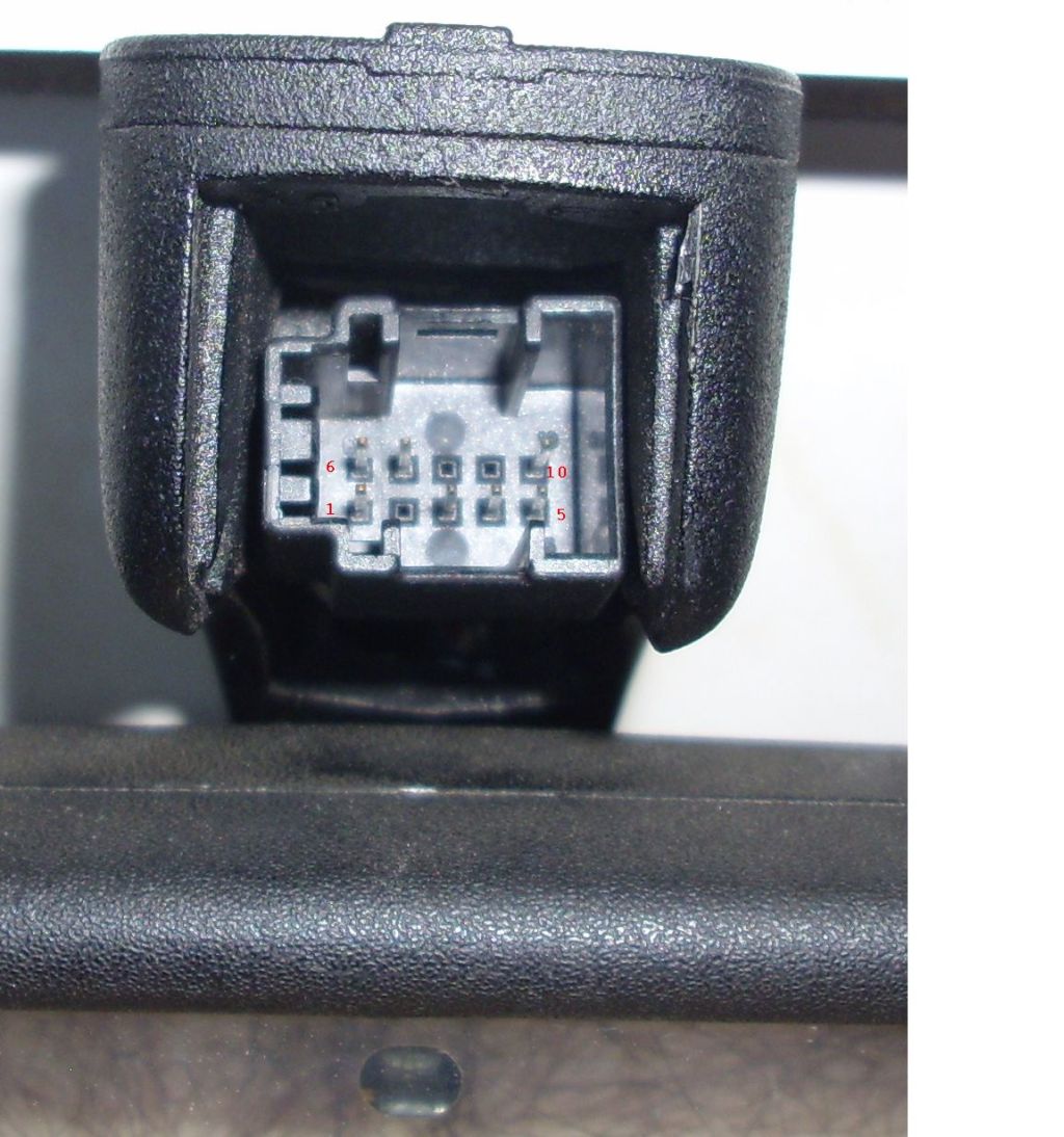

Salutare, eu am dat-o jos de pe E46-le meu si o pun pe actualul e39... difera prinderile dar se poat prinde una in locul celeilalte, am desfacut luminile din plafoniera dar nu stiu unde duc cele 3 fire care intra-n mufa ce face conectia cu senzorul oglinzii, si sa le tai asa aiurea nu prea-mi vine, m-as pune sa desfac tot plafonul, suna nebunesc :hyper: stie careva unde vine legate ? are doar 3 fire...
Vezi postul meu de aici!
Pe scurt: violet/alb (la +), albastru/galben (comutator marsarier) si maro (la -) !
