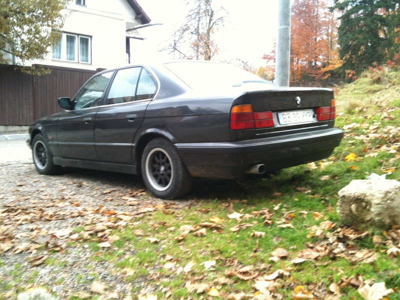

Sunt pe 15 pe ele scrie BBS bn acum cat de originale sunt nu stiu dar mie unu imi plac cum vin...am mai gasit 4 jante cu cauciucuri de iarna pe 15 la 300 de lei dar sincer mai mult imi plac ale mele
