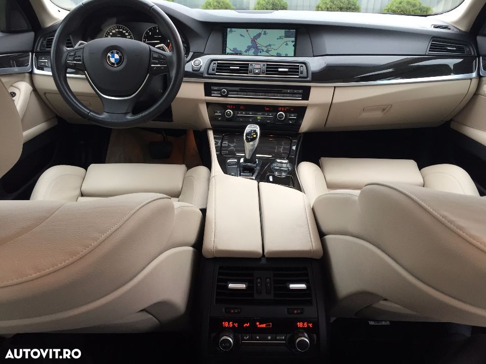

u arata rau, daca km sunt reali si o scoti la 21000 euro e ok. Masina buna cu bani putini nu exista , du-te la reprezententa afli istoricul si faci inspectie mecanica si electrica pret 400 ron , programare cu cel putin o zi inainte
Da, si eu spun ca nu arata rau din poze. Ce mi-e cam frica la motorul asta e de a doua turbina ... Oare la test se poate vedea ceva legat de turbine sau asa ceva e imposibil?!

Ce nu imi place ca nu are sistemul prologic 7 optiunea 677. Si eu am cautat optiunea asta si am gasit-o cu greu
Da, drept e ca era preferabil Prologic 7, dar oricum eu cred ca Hi-Fi sistem-ul pe care il are pe ea, tot se aude mult mai bine decat ce am eu standard acum pe al meu F10 :) Pe tester cam ce pot verifica? Inafara de injectoare, DPF si eventuale erori?
Vezi ca a2a are scaune comfort care sunt ok spre deosebire de cele sport care n-au nici o treaba...
da am bagat de seama ca asta ar fi un plus pentru cea de-a doua, dar prima iar are motorul de 218 cp, volan cu padele , audio hi-fi, camera la marsalier, portbagaj la buton, ceasurile sunt cele cu functii extinse, si plus ca aia a doua e la 500 si ceva de km distanta , iar prima e la 150 de km :D Ca pret ambele sunt tot pe acolo
