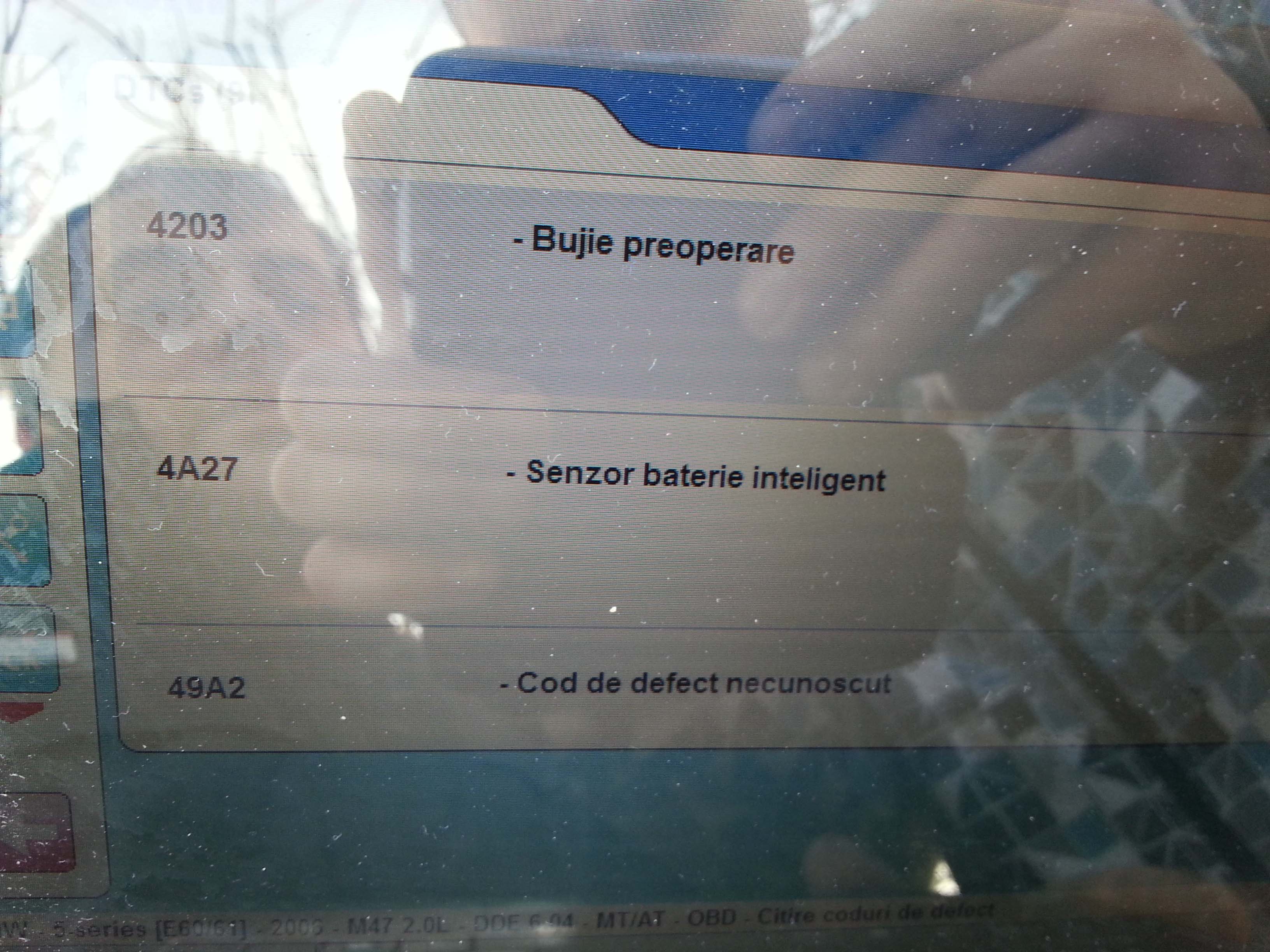

Salut, am urmarit topicul am un e60 525d din 2005, am si eu o problema oarecum similara. Mi-a murit bateria intro zi si nu mai imi pornea masina, am cumparat baterie noua dar degeaba iar nu porneste. Am dus mecanic cu test la masina si aparea ceva eroare blocare volan dezactivata. Volanul masinii nu se mai blocheaza si nu pot pune contactul deci nu pot pornii maina, dupa vreo 10 incercari si-a revenit subit, s-a blocat volanul am pus contactul si s-a deblocat dupa care am apasat start si a pornit masina. Am oprito, a pornit dupa iar am oprito si nu a mai pornit. Mecanicul zcea ca ar fi cv problema la un senzor din coloana care nu se poate schimba decat cu toata coloana. problema e ca masina este automata si nu o pot misca din loc din moment ce nu porneste. Aveti cumva un sfat ?
