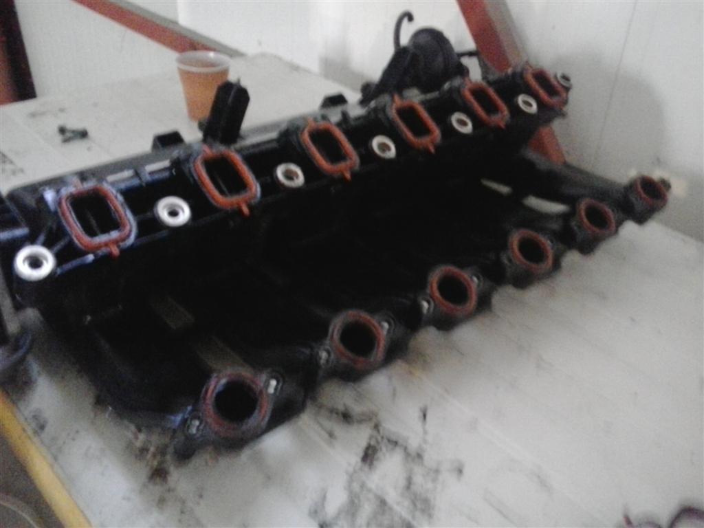

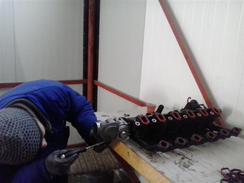

Masina de cum a sosit a plecat la mecanic pentru revizie totala. Uleiurile au fost schimbate de fostl proprietar de circa 1-2k km cu tot cu filtru de ulei si filtru de aer. Am schimbat pe fata placutele de frana (ATE), bucse bara antiruliu (original), filtre polen (man) si defacut galeria de admisie ca avea ulei pe langa si schimbat toate cele 13 garnituri ale ei, curatat EGR si remontat. Aranjat in bara fata adisiile de aer catre discuri ca erau putin miscate de la loc si plecam in teste de drum.

Perdea ulei si pe la garnituri ca erau toate cam plastic nu mai erau cauciuc cum trebuia si lipsea de acolo si un distantier care tinea fixa galeria. Noile garnituri ies cu 3-4 mm in afara fara de vechile garnituri.
