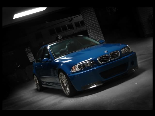

Din cat am cautat pe tot internetul am vazut doar 1 singur exemplu' prin afara cineva care a facut conversie dintr-un m3 intr-un m3 sedan..aveti si poze

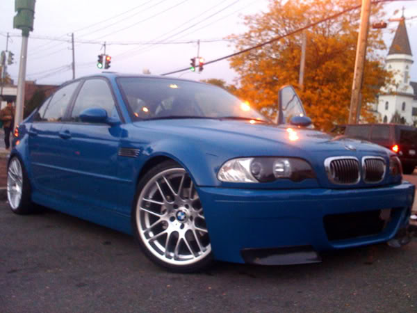

Ala albastru arata foarte bine cu faruri de coupe. Nu mi se pare tiganie deloc. Pana la urma cat poate sa coste? N-o fi o avere modificarea. Aripi coupe+sudura+fibra/chit+vopsea+manopera+faruri max 1500 lei. Depinde si cum e e46-le, daca merita sau nu investitia.
