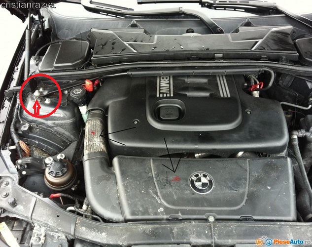

@smiley : Problema ar fi ca nu in spate imi suna, ci in fata :
Asta mi-ar fi problema :( (una din probleme)
