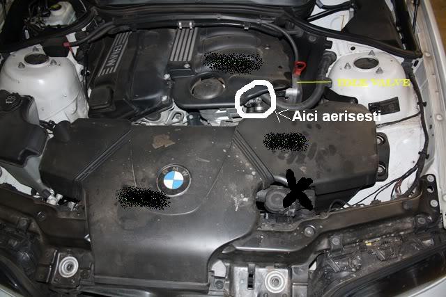

Nici vorba,capacul ramane pus !!! ..daca nu, o sa arunce tot lichidul afara...doar aerisesti pe la surubul de sus,nu la cel de langa vas..atasez o poza poate te ajuta...iar cu climatronicul pe maxim si alte alea nu trebuie obligatoriu...doar il lasi pornit sa poata face circuit complet si gata...
la 318i NFL, cum ai si tu, surubul de plastic de aerisire e langa capacul vasului. (are cap in cruce)
pornesti motorul, lasi sa se incalzeasca pana deschide termostatul, pui clima pe 32 grade, pot lasa linistit si pe treapta cea mai mica, si slabesti acest surub de plastic pana iasa doar antigel, fara bule de aer.

iar aerisirea o faci prin surubul de plastic de langa busonul vasului de expansiune, este cel mai inalt punct de pe circuitul lichidului de racire pe unde poate iesi tot aerul din instalatie.
