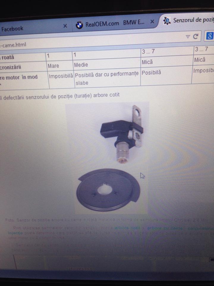

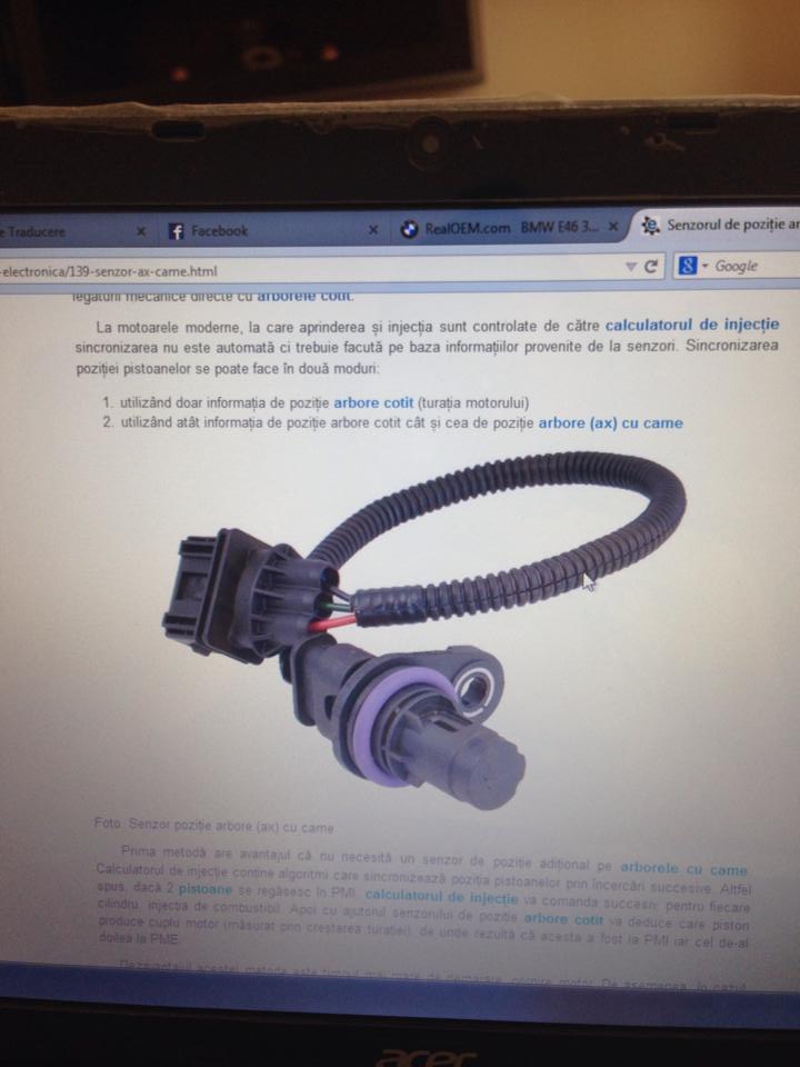

Din cate se vede si dupa cunostintele mele minime,este vorba de o sonda lamba bank 2(a2a dupa catalizator) si senzorul arbore cu came admisie recte crackshaft speed sensor,adica asta nu ?
Explica-ti-mi mai pe larg in legatura cu senzorul arbore cu came...ca nu inteleg sincer...
Senzorul ax cu came-admisie(camshaft intake) l-am schimbat recent cu unul oem.

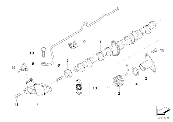

Acum vad ca este arbore cu came...este situat unde? sub admisie sau e acel senzor care citeste turatiile axei,adica asta:
In diagrama ar veni undeva in piesa 7 mufa 14 nu ?
Sau este vorba de piesa 3 ?
