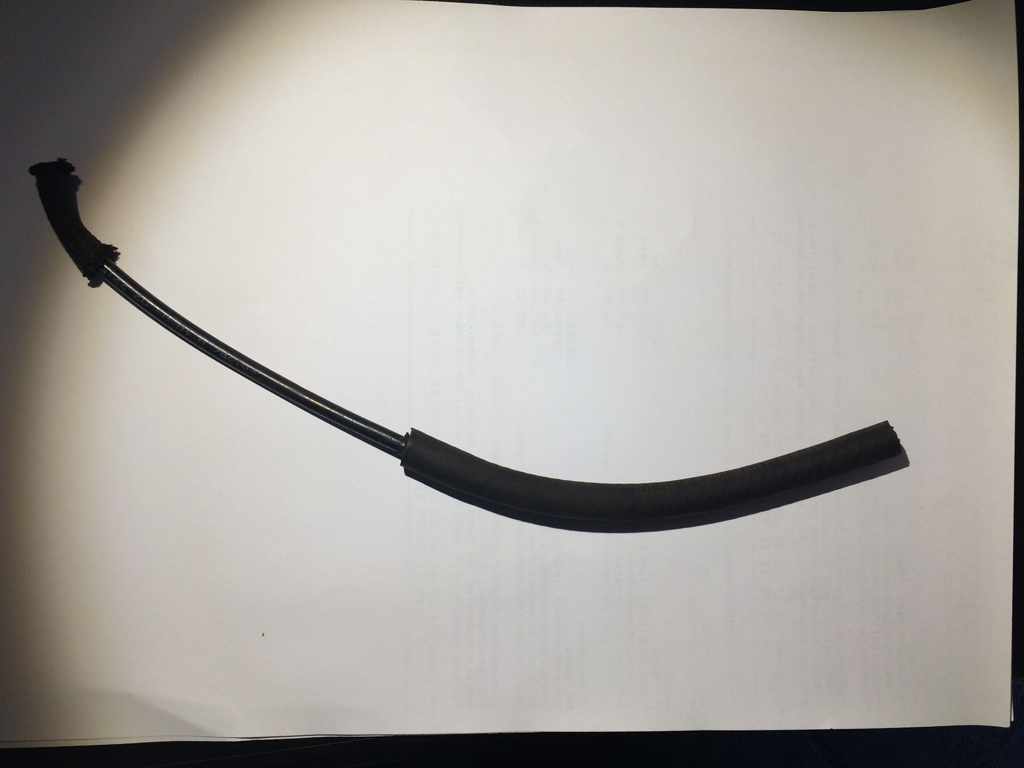

Salut, Am un e46, 316i, 2003, 1.8L, 105 CP, N42B18 Vanos. Problema sta in felul urmator. EML aprins non stop, iar DSC-ul se aprinde intermitent cumva direct proportional cu apasarea pe pedala de acceleratie. Masina porneste fara nicio problema, insa se accelereaza fooarte greu. La relanti, sta corect. Doar in momentul in care accelerez apar probleme. Am facut diagnoza si apar urmatoarele: - 2785 - DK Potentiometer - 2787 - throttle valve potentiometer 2 - 279A - throttle flap adation - abort after reteaching - 2799 - abourtDV-adaption because of environment Daca le sterg si pornesc masina, EML-ul se stinge, ca eroare ramane doar 2785, insa reapar in momentul in care accelerez Ceea ce am schimbat pana acum, fara rezultat: - senzorii de pozitie - admisie / evacuare - clapeta de acceleratie - am verificat toate furtunele sa vad ca nu cumva sa prinda aer fals pe undeva Ceea ce nu am schimbat, este pedala de acceleratie. Ma gandesc ca e posibil ca partea electronica sa nu mai trimita informatia corect. Posibil ?! Uitandu-ma foarte atent sa vad ca nu cumva totusi sa nu fie spart vreun furtun, am dat de unul de care am tras foarte putin si am ramas cu el in mana. Este cel care vine din filtrul de aer si se duce undeva.. E posibil ca din cauza lui sa nu mai faca vaccum sau ceva de genul ? Astept orice sugestie. Multumesc.

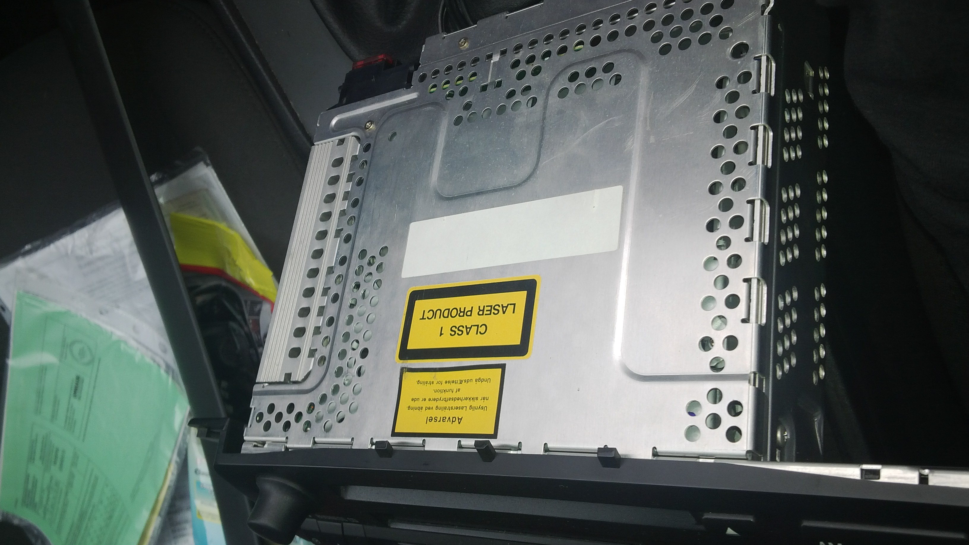

Gândindu-mĂŁ la spusele tale, revin cu o ĂŽntrebare: Ănainte sĂŁ se ĂŽntâmple asta ĂŽn momentul in care conectam telefonul la AUX și 5V se auzea alternatorul ĂŽn difuzoare și țiuia foarte tare. E posibil ca acesta sĂŁ fie semnalul unui ĂŽnceput de sfârșit ? Acel condensator sĂŁ fie responsabil pentru ambele probleme ?

Salutare, Nu de multĂŁ vreme ĂŽntâmpin o problemĂŁ cât se poate de ciudatĂŁ. OdatĂŁ oprit casetofonul, dupa un interval de timp (5-10 minute) dacĂŁ se acționeazĂŁ la nivelul mașinii un impuls electric (deschizi ușa, armezi/dezarmezi ĂŽnchiderea, aprinzi un bec din interior) cd playerul pornește fĂŁrĂŁ ca displayul sĂŁ se aprindĂŁ, auzindu-se un fașait ĂŽn difuzoare. Menționez cĂŁ imediat dupĂŁ oprire nu se ĂŽntampla fenomenul, ci doar dupa acel interval de timp. Partea și mai ciudatĂŁ intervine acum: Am codat cu NCS Expert sĂŁ taie orice consumator dupa 1 minut, astfel dupĂŁ 1 minut se oprește orice fel de consumator ĂŽn afarĂŁ de cd player care rĂŁmane "semi-pornit". Spun semi-pornit pentru cĂŁ nu poți face nicio acțiune la nivelul lui, ci doar se aude acel fâșâit ĂŽn boxe, iar ĂŽn eventualitatea ĂŽn care cd playerul era lĂŁsat pe AUX și cuplezi telefonul ĂŽn timpul fâșâitului, ĂŽncepe muzica la propriu. Acum, mĂŁ gândesc sĂŁ nu se fi ĂŽntâmplat ceva cu cd playerul, ĂŽnsĂŁ odatĂŁ pornit funcționeazĂŁ perfect normal... Aștept sugestiile voastre, eventual dacĂŁ v-ați lovit și voi de asta aș fi bucuros sĂŁ gĂŁsesc soluții. Mulțumesc!
