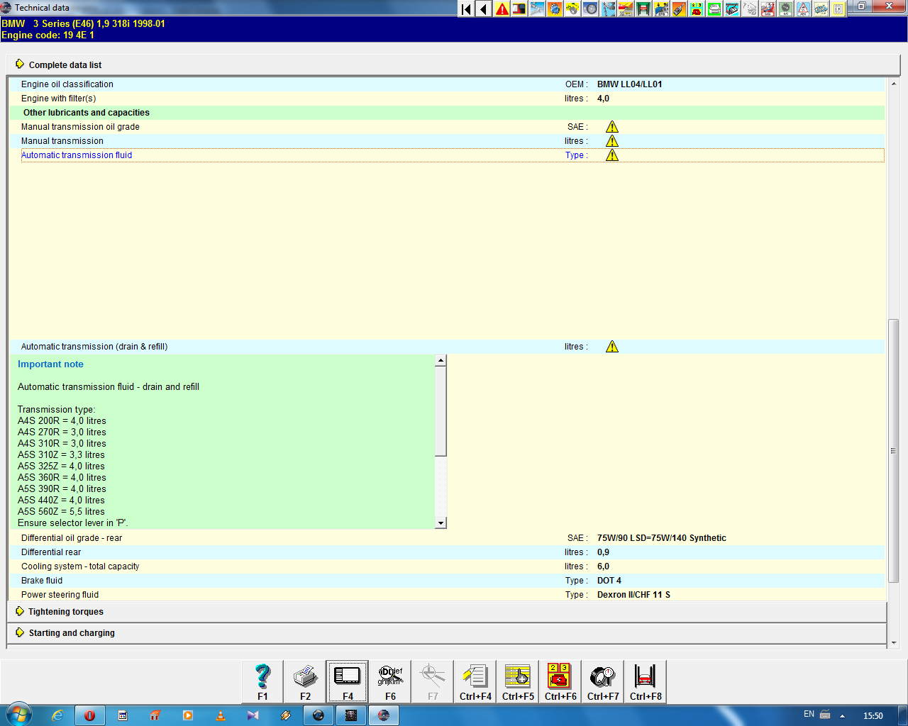

De cateva saptamani ma tot bate gandul sa schimb uleiul din cutie.Am fost la reprezentanta sa cumpar uleiul,dar am ramas putin ca la dentist: 165ron/L.Avand in vedere ca in cutie intra aproximativ 9L(din care se schimba doar 3L din cate am vazut in AutoData),mi se pare exagerat pretul tinand cont ca pe langa ulei mai trebuie si filtru,garnituri, semering(pierde foarte putin pe acolo)si ce o mai trebui.

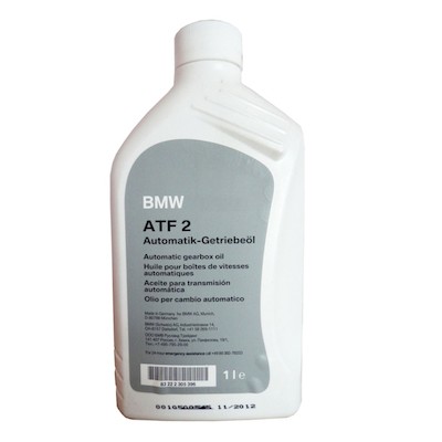

-83222305396 - Ulei cutie de viteze BMW ATF 2 - aprox. 125ron/L

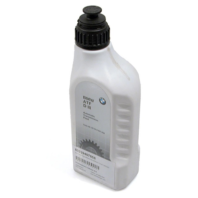

-83229407858 - Ulei transmisie automata - Dexron III - aprox. 55ron/L
