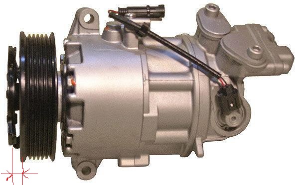

joc nu se simte ca ar avea,am pus si eu mana si am miscat de ea,probabil ca ar pute fi cuplajul ala din fulie cred eu, ca se aude ca si cum freaca ceva, asta cateva minute dupa ce o pornesc cu motorul cald,indiferent ca este aerul cuplat sau nu.

zgomotul este ceva asemanator ca atunci cand calci frana putin si se aude o frecare,atat ca o face doar cu cureaua pusa,de acea caut o curea scurta sa exclud compresorul de aer,mai bine raman cu o curea de cateva sute de mii decat sa schimb fulia compresorului la nemereala.zic si eu :rolleyes:

eu ma gandesc ca poate este posibil ca fulia sa agate putin sitemul ala de cuplare electro frana sau ce o fi si sa il invarta sau doar sa frece pe el acolo.
asta este doar o teorie a mea ca nu stiu cum arata desfacut un cuplaj de compresor
Salut, cu motorul oprit fulia de la compresor trebuie sa mearga foarte usor (compresorul nefiind cuplat)!
idea este ca nu se invarte la fel de usor ca pompa de servo sau alternator,adica daca invart tare cu mana si iau mana dupa el ramane fix nu se mai duce din inertie nici macar un cm,asta nu stiu daca este normal

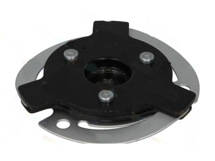

cu cureaua pusa am cuplat clima baga rece dar nu se aude tacanitul care se auzea la e46,si mam uitat in timp ce apasa cineva butonul daca se observa freo miscare la fulia compresorului mai exact la piesa din imaginea de mai jos ,ea ramane la aceias distanta de fulie,nu stiu daca asa trebuie,sau tre sa se apropie sau indeparteze de fulie cand primeste bobina curent,daca se poate uita cineva la masina lui sa imi zica si mie,mi-ar fi de mult ajutor
acum intreb pe cineva care se pricepe ,este posibil ca propietarul dinaintea mea sa fi facut ceva la compresor sa stea tot timpul cuplat,se poate asa ceva,poate functiona asa si sa porneasca sa bage aer rece in interior cand i se da comanda la buton chiar daca compresorul invarte
