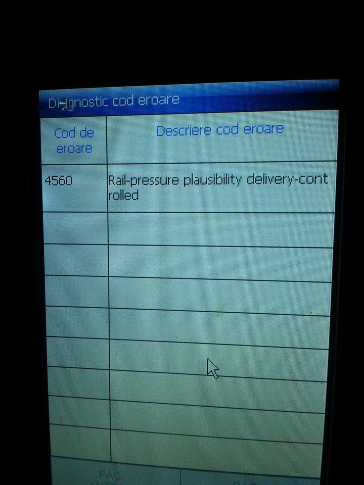

cand ma bag in depasiri sau plecari bruste se plafoneaza,doar daca o accelerez tare,daca merg usor nu face figuri si daca o opresc si o pornesc isi revine,ce poate fi? pe tester da eroare 4560,a mai intalnit cineva problema asta?ce sa schimb la ea?
Salut, problema e la presiunea de alimentare (motorina), poate fi senzorul care masoara presiunea, pompa de motorina... Trebuie o investigare mai amanuntita ca sa nu schimbi aiurea piesele.

Rail-pressure = senzor presiune rampa. Verifica si firele din mufa.

tocmai de aia trebuie sa intri cu inpa ca sa verifici in livetest cum lucreaza injectoarele si cata presiune face pompa de inalte, ce valori ai la debitmetru si presiune turbo
