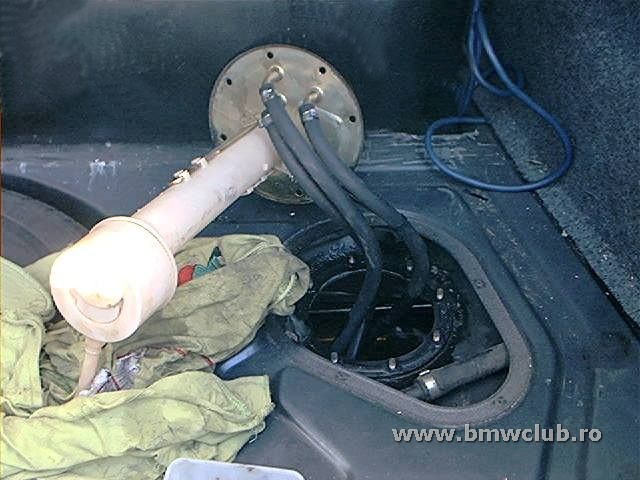

Am si eu o problema aparuta de curad cu indicatorul de benzina. Cum am povestit si in alt topic, la 11 km de Arad a murit pompa de benzina. Cu ajutorul colegilor din Arad, am gasit o pompa SH pe care a montat-o unul din baieti, GabiBMW si slava domunului am ajuns cu ea acasa. Cat am stat prin Romania am consumat vreo 3 plinuri, toate bune si frumoase, indica corect.
Cand am ajuns acasa am cumparat o pompa noua, nu voriam sa stau cu asa piesa importanta Sh, plus ca din ce observasem, la peste 180 km nu prea mai tragea cum trebuie(pe langa impresia mea, pur si simplu la 180 cand o calcam in loc sa se indoaie acul ala de consum instant cand ajungea la 30l/100km, o lalaia pe la ~22l )
Am montat pompa noua dar de atunci nu mai indica nivelul in rezorvor corect. E posibil sa nu fi pus ceva bine ? Cand scade sub 25 l mi se aprinde rezerva, ieri era sa fac atac de cord cand aveam 530 km in bord si am bazut becul ala galben. Am crezut ca s-a stricat iar ceva la masina de a inceput sa consume. Am facut plinul si au intrat 55l adica in media de 10-11l% care o am de obicei.
Unde e saracia aia de plutitor, e ininteriorul tubului ala de plastic care e tasat de pompa ? eu nu am vazut nimic care sa semene a plutitor. Sonda mi -sa parut ca intra intr-o singura pozitie, totusi poate am facut eu ceva gresit..
