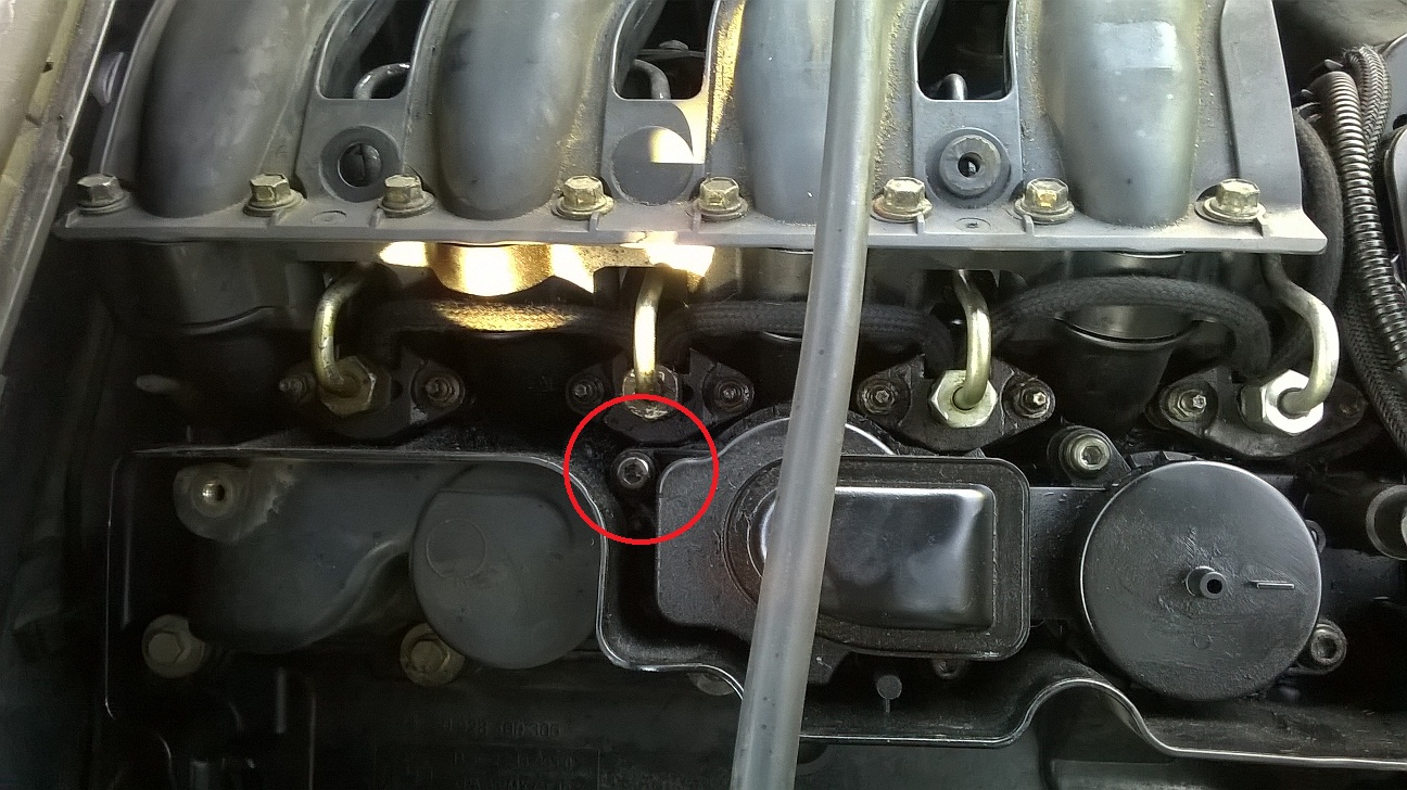

Am si eu o problema cu motorul,se aude un zgomot/sasait ca si cum ar pierde compresie langa filtrul epurator,am desfacut capacul filtrului de aer si se simte cum pierde presiune de aer,sufla in sus pe langa filtru epurator in zona pistonului 2,de la ce poate fi,problema a aparut asa din senin. :unsure:

Momentan am rezolvat problema,erau slabite injectoarele,le-am strans si nu se mai aude nici un zgomot,nu mai scapa compresia.
