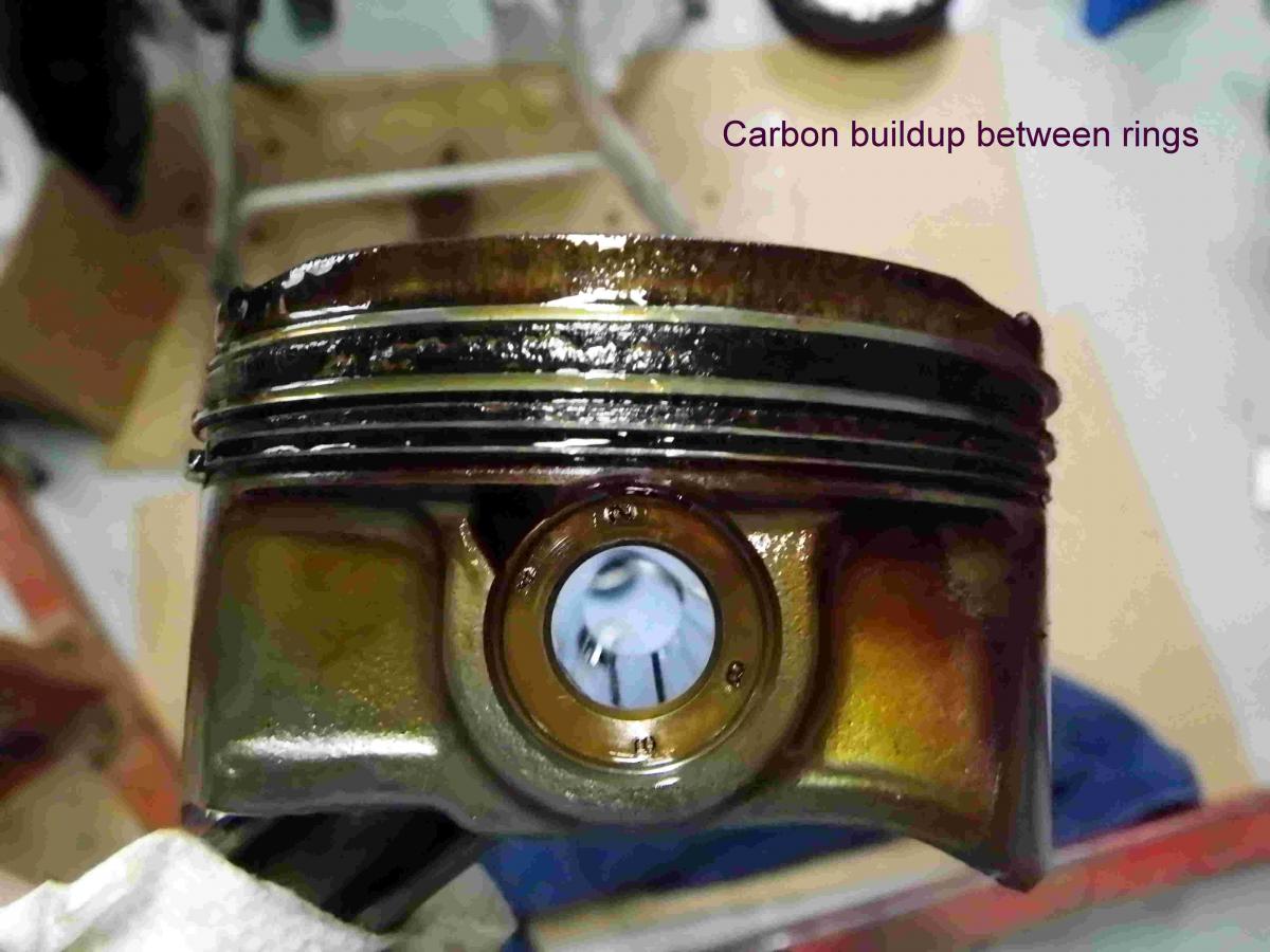

Eu am segmentat un M54 si intr-adevar era plin de calamina intre segmenti cat si in spatele lor. Din 6 doar 2 pistoane erau afectate, dar era de ajuns sa consume ulei destul de mult.
Exact ca in poza.
Exact ca in poza.
Cat iti consuma inainte de segmentare si cum iti consuma acum sau daca iti mai consuma?
1l la 2500-3000 de km consuma inainte. Acum am 2000 de km de la segmentare si n-am observat consum de ulei. A inceput sa se mai curete si evacuarea.

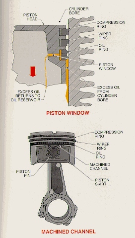

crtir, nu am inteles ce vrei sa arati cu imaginea aia. Boaska, nu orice bloc motor merge alezat
in imagine e vorba de pelicula de ulei si indepartarea ei.Presupun ca prin depuneri se blocheaza canalul acela de evacuare si cumva uleiul urca in sus spre camera de ardere.
Acolo e reprezentata situatia ideala. In realitate, din cauza uzarii, segmentul nu va mai exercita aceiasi forta elastica pe cilindru iar muchiile sale se vor rotunji. Din cauza asta el va "pluti" peste pelicula de ulei de pe cilindru si nu-l va mai indeparta ( + mai exista si alte fenomene care favorizeaza partrunderea uleiului in camera de ardere). In situatia cea mai nasoala, cand segmentul se blocheaza, cantitatea de ulei care va patrunde in camera de ardere va fi foarte mare.
deci presupun ca depunerile astea sunt asociate si cu pierderea functionalitatii de etansare a segmentilor.
