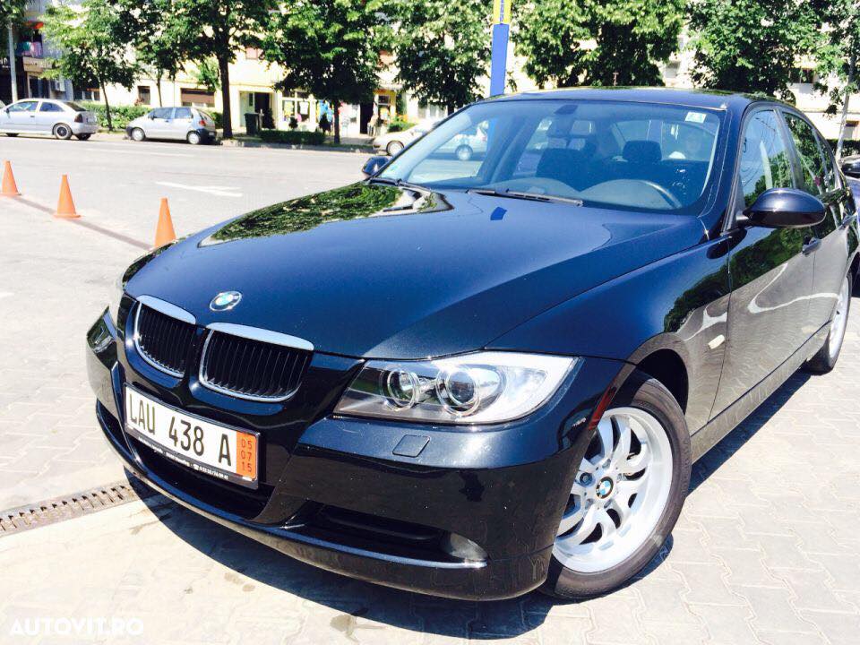

Am achizionat de curand un e90 320d din 2005 ( ma rog pana sa ma uit in brif ( asta am facut-o acasa :oops: ), samsarul :bash: mi-a zis ca este 2006 dar ea este 2005), este primul meu bmw si vreau sa il intretin cat mai bine.
I-am facut schimburile ulei+filtre, la cutie inca sunt in dubii, toti mesterii de prin buzau cica nu au facut schimb la bmw desii pe forum pe aici din discutii mi se pare logic sa ii fac schimbul, acum voi mai vedea...
Masina are in bord 160.000, stiam ca nu are atat era imposibil, si am descoperit ca are 260.000 dar este ok, imi place. :yahoo:
Acum intrebarea, ce piese/componente ar trebuii curatate la ea? :huh: Ce ma face sa cred ca ar trebuii curatat ceva, este faptul ca: in mers normal, acceleare nu brusca nici normala, este perfecta, dar in momentul cand bag piciorul in cea dea doua sectiune a pedalei, se vede o mica perdea de fum in tot timpul cat piciorul este la fundul acceleratiei. ( ziua se vede asa putin , dar noaptea in special daca este un xenon in spate, se vede )
Mentionez ca am teava cu capatul indreptat in jos.
Si nu stiu, mi se pare mie, sau pare umpic lenesa intre 80 si 120km/h- pana in 80 trage bine - dupa 120 mananca din astflat.
Care se mai princepe, resetare acceleratie, chestii de genul ? Curatare ceva clapete acceleratie, curatat turbo de calamina , gen egr, gen ceva sau nu stiu cred ca vobesc prostii, :worthy: rog ajutor :drinks:
