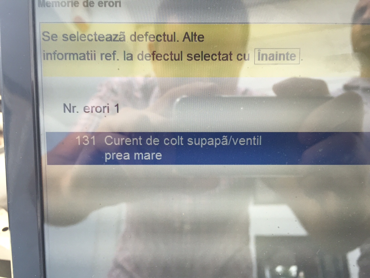

Salut , e vorba de un E36 compact 316i 1.9 105cp din 1999, am de cateva zile cele doua becuri galbene aprinse ASC/ABS, bineinteles sistemele ABS si ASC nemaifunctionand. Am fost astazi la tester si mi-a dat urmatoarea eroare :
131 Curent de colt supapa/ventil prea mare
Am incercat sa o stergem dar nu se sting becurile. Cei de la service nu au mai intalnit eroarea asta . Acum cateva luni pe acelasi tester, cu aceleasi becuri aprinse mi-a dat eroare la un senzor ABS de pe fata , l-am schimbat si a fost totul ok . Stie cineva ce reprezinta eroarea asta? ca habar n-am ce sa cumpar sa schimb .
Precizez ca masina mergea perfect, becurile nu erau aprinse si am fost plecat din tara aprox 2 saptamani timp in care masina a stat nemiscata in curte. Cum am pornit-o a aparut aceasta eroare . Atasez si poza , daca stie cineva despre ce este vorba , multumesc anticipat .
Update : am pus-o pe alt tester , nici aici nu a dat ceva clar : solenoid valves tension too high ; la recommendations scria ceva gen : replace abs/asc unit
