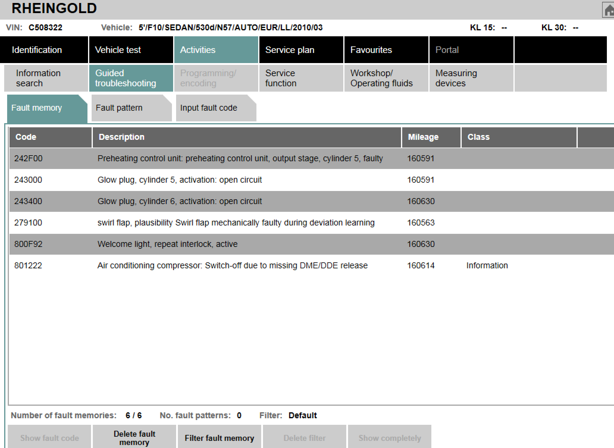

Salut,
Am fost la diagnoza. Bujia 5 si bujia 6 sunt duse. Luni merg sa le inlocuiesc.
Aveam un cod de eroare si de la galeria de admisie, nu am retinut codul. Credeti ca trebuie inlocuita, sau o pot curata? Sunt cam dezamagit daca s-a dus la 160000 KM. Am sters erorile, astept sa vad daca reapare.

Sa inlocuiesti toate cele 6 buji, ca sa nu ai surprize ulterior !!!
@ bmwbv pana acum nu am avut eroarea aia. Mi-a aparut la ultimul drum de Timisoara unde am alergat-o ca toti dracii. La revizie am sa schimb si lichidul de racire.
Da, bujiile le inlocuiesc toata si ma gandesc sa schimb si releul, ca mai tarziu poate am surprize.
Am discutat cu reprezentanta din Timisoara si mi-au zis ca nu pot sa imi curete galeria de admisie ca nu au solutii. Mi-au spus ca o demonteaza si sa ma duc eu sa o curat :)). Recomandati un service bun in Timisoara sau Arad?

Am primit azi oferta de la BTP, suna cam asa:
BUJII – 810 RON
RELEU BUJII – 530 RON
CURATAT GALERIE ADMISIE – 400 RON
