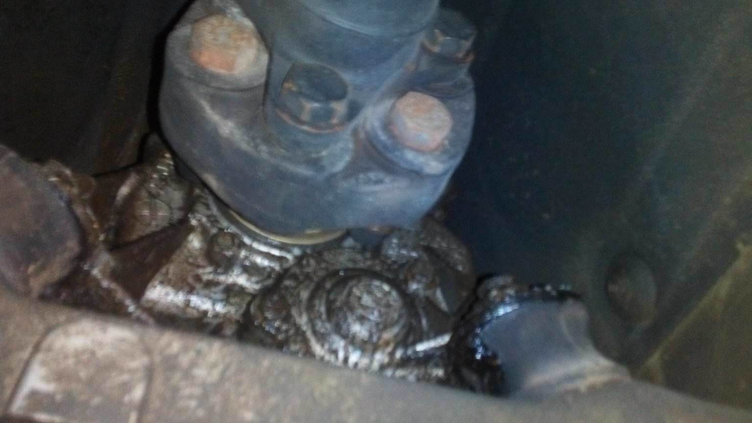

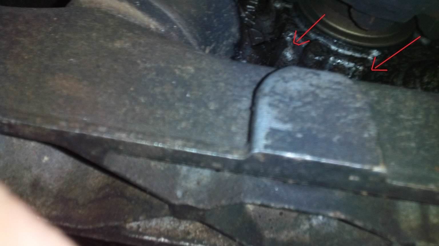

Am scapat de una,am dat de alta.Scurgerea vine pe unde am facut sagetile cu rosu.Nu sunt sigur,dar pe acolo este ulei manjit si se scurge in jos.De unde sa fie?
verifica simeringul de la cardan si cel de la axul schimbatorului de viteze.
Ce mica e lumea :) am citit acelasi thread pe un topic apartinand unui forum dedicat calculatoarelor, insa sfatul primit aici de al ovy este de verificat !

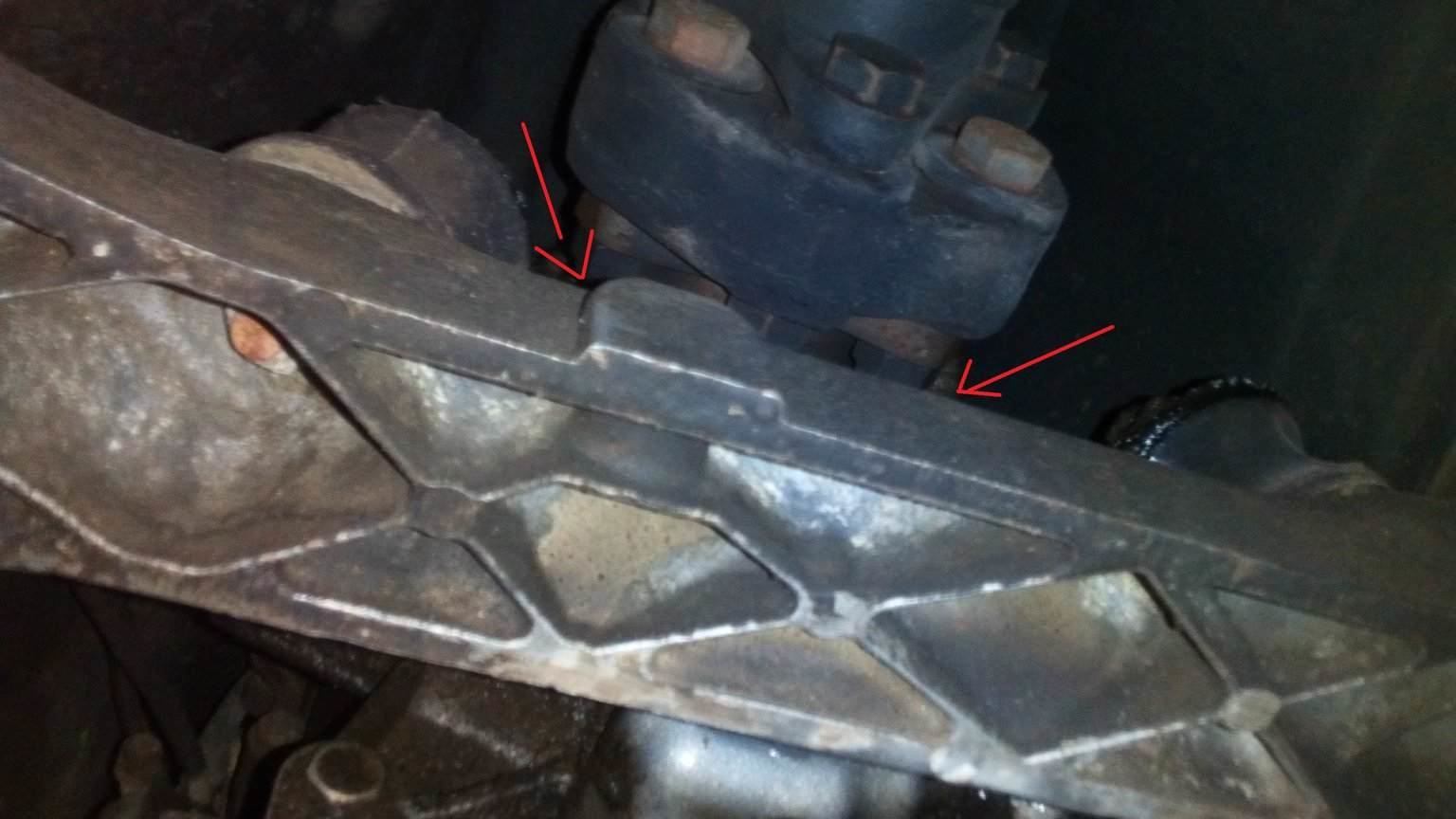

Am fost la service,a degresat pe acolo,urmeaza sa ma duc luni.Insa,am observat o alta scurgere de antigel.Un capac cu 4 suruburi,am insemnat in poza.Trebuie desurubat,pus niste silicon,completat cu apa distilata.Manopera? 120 ron.Nu vi se pare mult? Aceasi suma,la acelasi service,am platit-o pentru un schimb de radiator + completat antigel.Data trecuta pentru o-ringul din spatele chiuloasei am platit 40 de ron.Este cumva vreo invitatie de a nu mai veni prin acel service?S-au saturat de atatea probleme minuscule? Mi se pare foarte mult.120 ron.Si mecanicii au ramas socati cand au auzit suma zisa de patron.
piesa e cu origuri si e 40-50 lei,nu ai ce face cu silicon,te sfatuesc sa schimbi toti conectorii si furtunele de la apa.

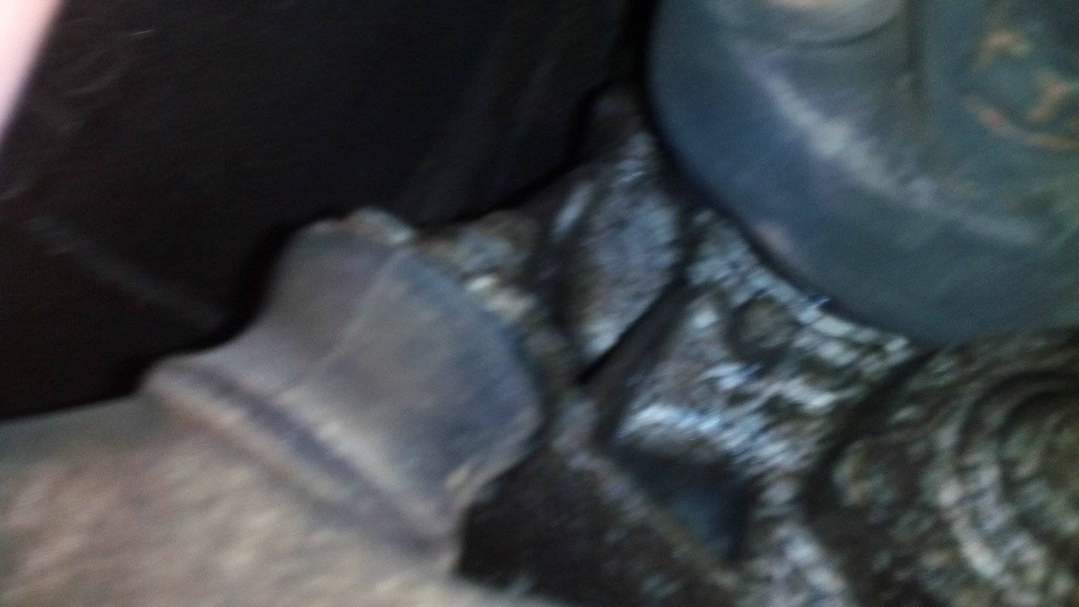

Am cumparat piesa,dar se pare ca a aparut alta scurgere.Am antigel mult pe vasul de expansiune deasupra acelui cot de la furtun care duce in motor.Poate sa-mi spuna si mie ce se intampla cu masina mea? De ce cedeaza atat de multe la instalatia de racire intr-un timp atat de scurt? Intr-o luna am schimbat,cotul de jos,radiator,termostat,oringul din spatele chiuloasei,acum flansa de pe motor si chestia aceasta cu vasul de expansiune? Intr-o luna am mers max 400 km.Sa ma mai astept si la altele?

Unde am insemnat gasesc mult antigel curs.Sa fie de la acel cot sau sa curga pe la capac? Ce cod are acel cot?

Stie careva ce cod are acest cot? Curge exact unde am notat.Sa iau numai garnita sau sa-l schimb cu totul? Garnitura de la capaacul de la motor ce cod are?Exista pe undeva vreo schema cu aceste coduri ca sa nu mai intreb de fiecare data.
Vezi ca nu este cotul de vina. schimba vasul, de acolo pleaca problema. I-a soate tu siguranta si scoate cotul si o sa vezi ca acea parte de la vas care intra in cot, este mancata si nu mai preseaza bine pe garnitura, de aceea curge antigel pe acolo.

Acel cot nu se strica niciodata, oricat de vechi ar fi. Se strica doar daca il fortezi si il strica cel care trage de el. Se manaca partea de la vas care intra in cot, fiind mai subtire, se coace in timp si nu mai inchide bine in garnitura. Am vazut la multe e46 aceasta problema.

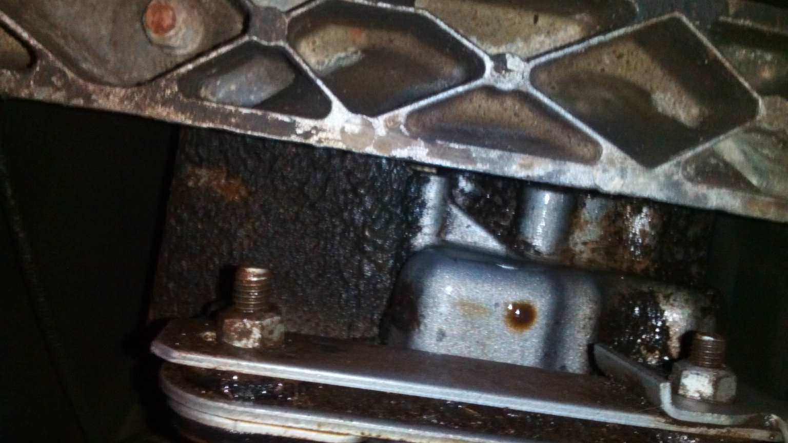

Pana la urma a fost doar oringul de la cot la vas.Manopera 120 ron pentru un amarat de oring.Am schimbat preventiv vasul de expansiune cu tot cu furtun si flansa in aceeasi manopera.Acum alta problema,pierd ulei.Pe unde poate pierde ulei acest motor(M43)? Am verificat garnitura de la capacul de sus + garnitura de la distributie.Curge un pic dar eu am jos pe scut pete mari de ulei.Mecanicul o da intr-una ca singurele zone sunt acelea.Am inteles pe forum ca mai poate fi oringul de la joja de ulei + inca o chestie de la filtrul de ulei.
