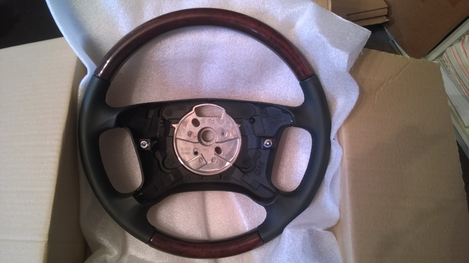

Asta de exclusive nu imi place, si cu trimuri piano black ar arata fix ca nuca in bord :). Dar multumesc pt. oferta :)
