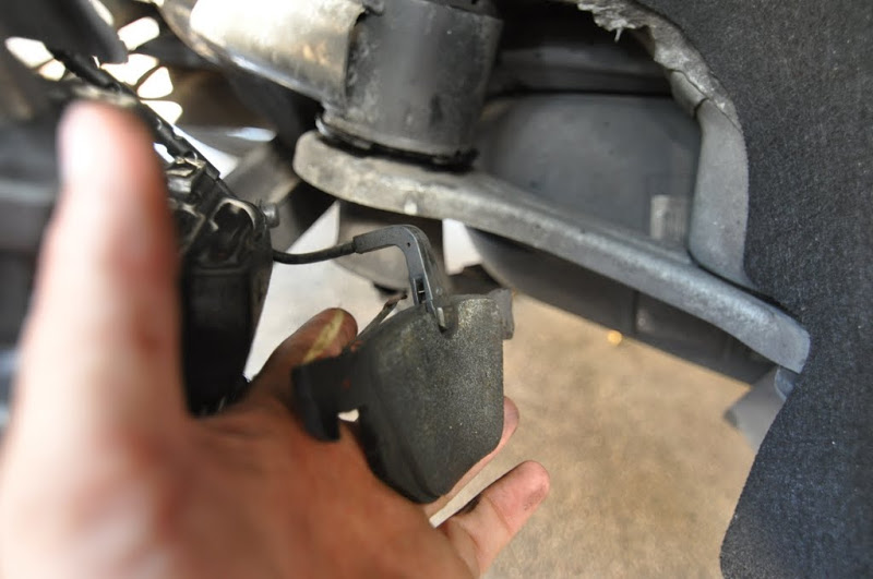

Mi s-a aprins acum 10 minute martorul de la frana de mana, sta permanent, iar cand opresc motorul apare cel din poza 2. Am citit pe forum ca ar putea fi de la placute/discuri? Sa fie asta? Nu au fost schimbate in ultimul timp. Chestia e ca martorul din poza 2 l-am resetat acum cateva saptamani pentru 2018(am pus aleator), deci in cazul asta ar trebui sa mai apara cand iau contactul? Poate sa fie altceva in afara de placute/discuri?

Salut! Martorul te anunta ca trebuie sa schimbi placutele de frana. Nimic grav, a ajuns la senzor.

Trebuie schimbati si senzorii? Am facut un drum imediat dupa ce am postat mesajul si nu s-a mai aprins. Iar acum 15 minute cand m-am intors acasa, iarasi a stat aprins :)) Mersi de raspuns Cristi
Da schimba si senzorii. Si ca sfat, incearca sa iei placutele si senzorii de la acelasi producator, in ideea de a avea acelasi coeficient de frecare si uzura la placute si la senzori.
