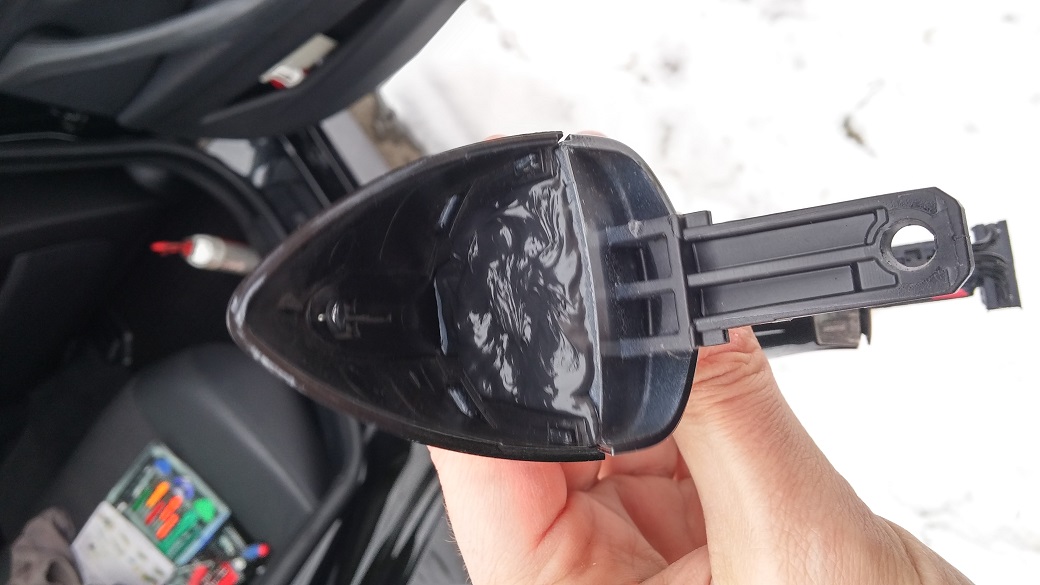

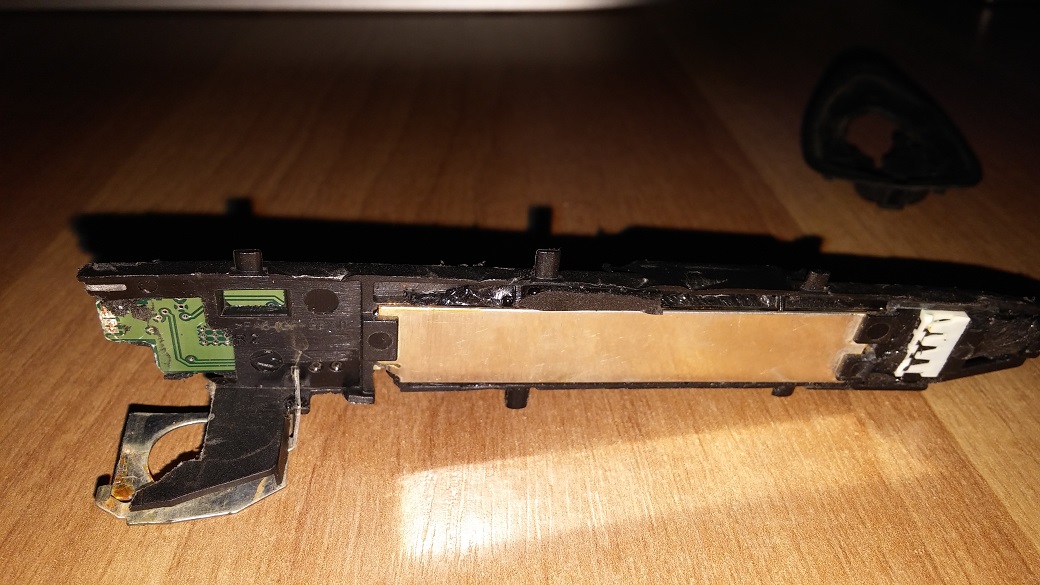

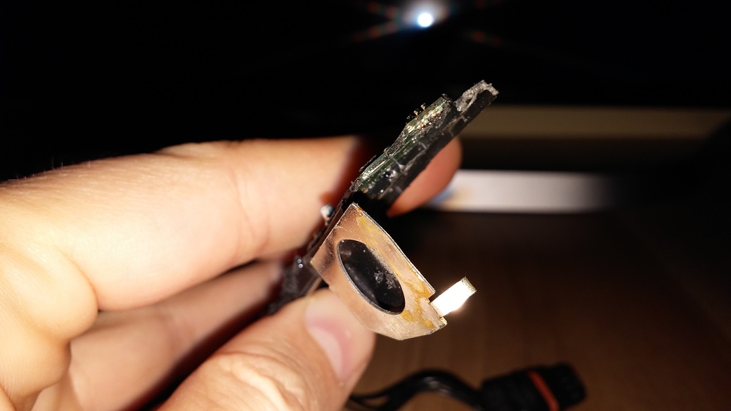

L-am disecat pe cel defect si concluzia este ca, desi tot interiorul manerului este incapsulat in cauciuc, intra apa inauntru la senzori si-i face nefunctionali.
Apa intra prin partea din spate a manerului unde se gaseste un capac de plastic care are o garnitura de cauciuc.
Se pare ca aceasta garnitura nu mai etanseaza corespunzator si lasa sa intre apa.
Preventiv o sa izolez suplimentar acel capac cu silicon.
Asa arata partea electronica din maner (se observa in partea stanga urme de rugina) :
Ai cumparat maner nou , sau l-ai reparat pe cel al masini?
Nu se poate repara pentru ca nu ai cum sa-l desfaci fara sa strici componentele din interior.
Tot ce se afla in interior este inconjurat de o masa de cauciuc care este turnat initial in stare lichida.
La turnarea acestui cauciuc raman anumiti pori care favorizeaza intrarea apei la senzori.
L-am desfacut din curiozitate, sa vad cu ochii mei ce se strica acolo.

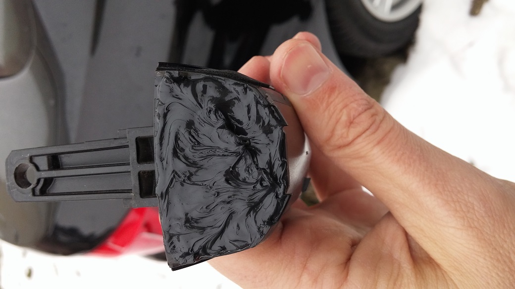

Pe aici intra apa:

Eu am schimbat ambele manere de pe partea dreapta si am izolat partea unde au capacul despre care povesteam cu silicon, la toate patru manerele.

Trebuie izolat manerul. Cand tragi de el, trebuie sa pui izolant pe el dar va arata tiganie curata. Asumati-va costuri de intretinere ridicate cand luati masini cu keyless entry/go sau alte minunatii. Sau o facem romaneste: punem niste CIOLOFAN pe maner, arata ca dreq si mergem cu ea asa. Ce sa mai, facem TRW-eu din BMW-eu.
  • Downvote 7
cred ca se poate izola discret si sa nu se vada.
in plus, daca exista un defect de fabricatie de ce sa nu il remediem (in general vorbind).
asa si bujiile vin din fabrica fara vaselina speciala si asa se blocheaza sau se rup, distributia e lifetime si se schimba, uleiul la cutie e lifetime si se schimba...etc
