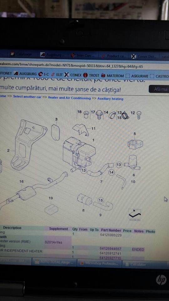

Nu mi se ridica apa la 90 grade cum ar trebui sa stea(prin oras sta cam la 65 mers normal si 70-75 dat la ea) si am discutat cu fostul proprietar spunandu-mi ca anul trecut exact pe vremea asta a schimbat ambele termostate, pe cel mic am apucat sa il schimb si eu iar zilele astea pana sa il intreb(am pus Behr). Am pe echiparea masinii de fabrica Webasto care nu porneste incercand din meniul navigatiei(bifez optiunea si se debifeaza imediat), am fost la tester a intrat pe modulul webasto si da o eroare de ceva aux pump failure sau ceva de genu, a incercat sa stearga eroarea insa degeaba fara succes, spunandu-mi ca trebuie sa ii schimb pompa auxiliara insa nu prea era convins nici baiatul asta de a umblat cu testerul care din ele e ca am inteles ca masina mea mai are o pompa de incalzire electrica in afara de cea de la webasto. Zilele astea vreau sa dau jos pompa de pe webasto (pozitia 6) si sa incerc sa o pun pe direct sa vad daca schiteaza ceva ca sa stiu daca trebuie sa mi-o comand pe asta sau e altceva.
Intrebarea este la masina mea cealalta pompa electrica care preincalzeste apa(daca intr-adevar am asa ceva) cum porneste si cum imi dau seama daca e sau nu defecta, ca din ce am vb cu un tov cu F10 la el imediat cum se urca in masina si porneste in 1-2 min ii baga deja aer cald apa fiind calduta in motor si stiu si de la un prieten cu A6 care are aceeasi optiune, sa fie si la mine asa si sa fie defecta cealalta pompa?
Sa fie problema din cauza ca nu imi merge webasto si daca ii schimb pompa de pe el se rezolva problema incalzirii sau sa schimb si termostatul principal iar sa fiu mai sigur ?

Am nevoie urgent de ajutor, am dat azi jos pompa de auxiliar sa o probez pe direct si vazand ca e moarta ca nu ia nici o comanda nimic am incercat sa o desfac si dupa cum vedeti in poze era foarte oxidata si corodata in interior, faza e ca s-a crapat carcasa ei si i-am pus un pic de silicon ca sa o pot monta innapoi pe masina pana imi comand alta si acum curge antigelul pe la carcasa sparta. Va rog care se pricep sa imi recomande de unde sa cumpar asa ceva chiar noua aftermarket ca la magazinul de piese de unde imi iau eu consumabilele gasesc numai originala si e prea scumpa.
Sau daca are cineva cunostinte daca se potriveste de pe alta masina motorizare sau alt tip de bmw va rog sa imi spuneti ca poate o gasesc sh, ms
Va multumesc ptr raspunsuri, am vb cu Dnul Olteanu(ms Cosmin ptr numar) in seara asta si mi-a zis ca are pompa aux compatibila ptr masina mea la 500 lei noua, doar ca e cu mufa ( ca a mea e cu fir de intra in ea) si ca fata de a mea nu e la 180 grade unghiul tevilor ci la 90grade in forma de L dar ca imi trimite si mufa cu fir si ma leg de firele mele, stie cineva daca ma incurca cu ceva sau sa am vreo problema din cauza asta?
Maine dimineata o sa pun o bucata de teava de polipropilena in loc pompei cu colierele alea 2 ca sa pot sa ma folosesc de masina pana vine.
De asemenea am gasit si pompa direct cu fir la un baiat din BR care se ocupa de webasto si e dealer pe zona la 600 lei noua, doar ca dureaza pana vine 2-3 zile pe comanda.
Astept raspunsuri daca ma incurca cu ceva daca pun pompa cu mufa, ca daca nu maine o comand

Cam asa arata pompa mea si da am vazut azi cand am desfacut-o ca se poate schimba capacul ala care vine peste ax si are pe el furtunele deci crd ca o sa mearga fara probleme sa il pun pe al meu, din ce vazusem azi la a mea axul din interior si palele alea erau si pareau ok, doar placa si de dupa ax era plina de rugina si oxidata se poate vedea poza de mai sus.
Inca odata va multumesc mult ptr raspunsuri, maine dimineata la prima ora o sa dau comanda de pompa la dnul Olteanu, seara buna va doresc :thumbsup:
La cele cu webasto exista o singura pompa de recirculare...adicĂŁ cea de care vorbim. Nu are o pompa proprie.
DupĂŁ ce schimbi pompa sa ștergi erorile ca sa deblochezi webasto și sa ai minim un sfert de rezervor cu motorina.
Edited by X M I
Webasto are propria pompa de recirculare pentru fuctionarea lui. N-ar trebui sa-l deranjeze beleaua asta. Dar vedem ce se intampla dupa. O fi vreo conditie necesara sistemului oem.
la mine singura pompa auxiliara e cea de la webasto . Mai exista alta pompa ? Unde ?
pompa auxiliara este cea de mai sus MYX in primul post este o poza, e la pozitia 6 si mai jos un pic e si poza pusa cu pompa mea, altya pompa auxiliara nu mai este, mai exista din ce stiun fel de preincalzitor electric undeva in compartimentul motor daca stiu bine, iar eroarea de pe webasto a fost referitoare la pompa asta care de altfel era terminata si nu lua nici o reactie nici pusa pe direct.

Am rezolvat problema webasto-ului, am inlocuit doar pompa de aux cu una noua(500lei) , azi am reusit sa ajung la un tester sa sterg erorile si l am activat si merge perfect, acum sa prind frig sa vad ce i poate capul :)))
