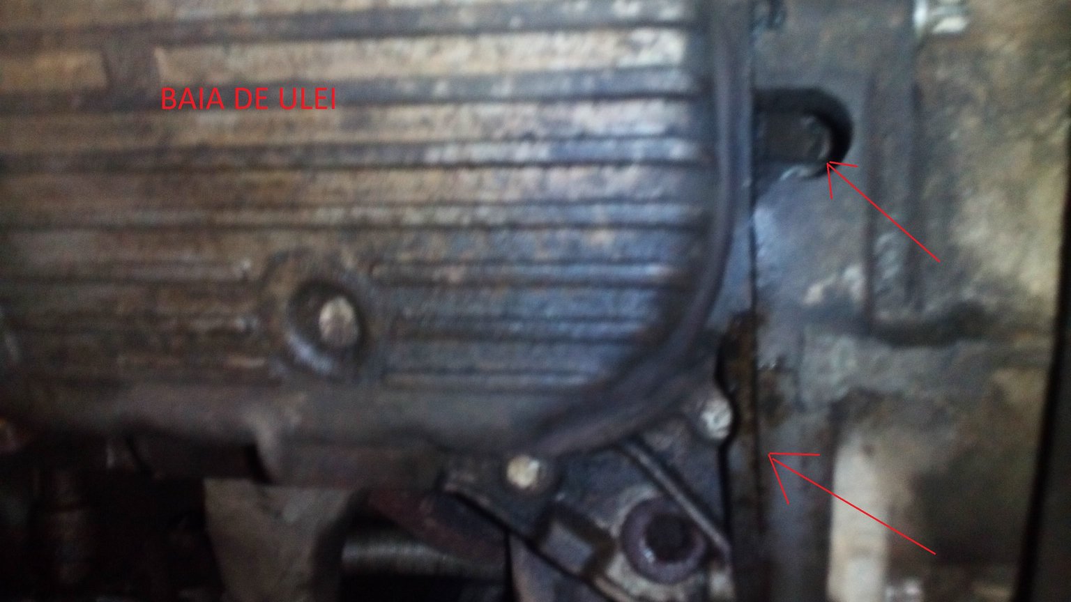

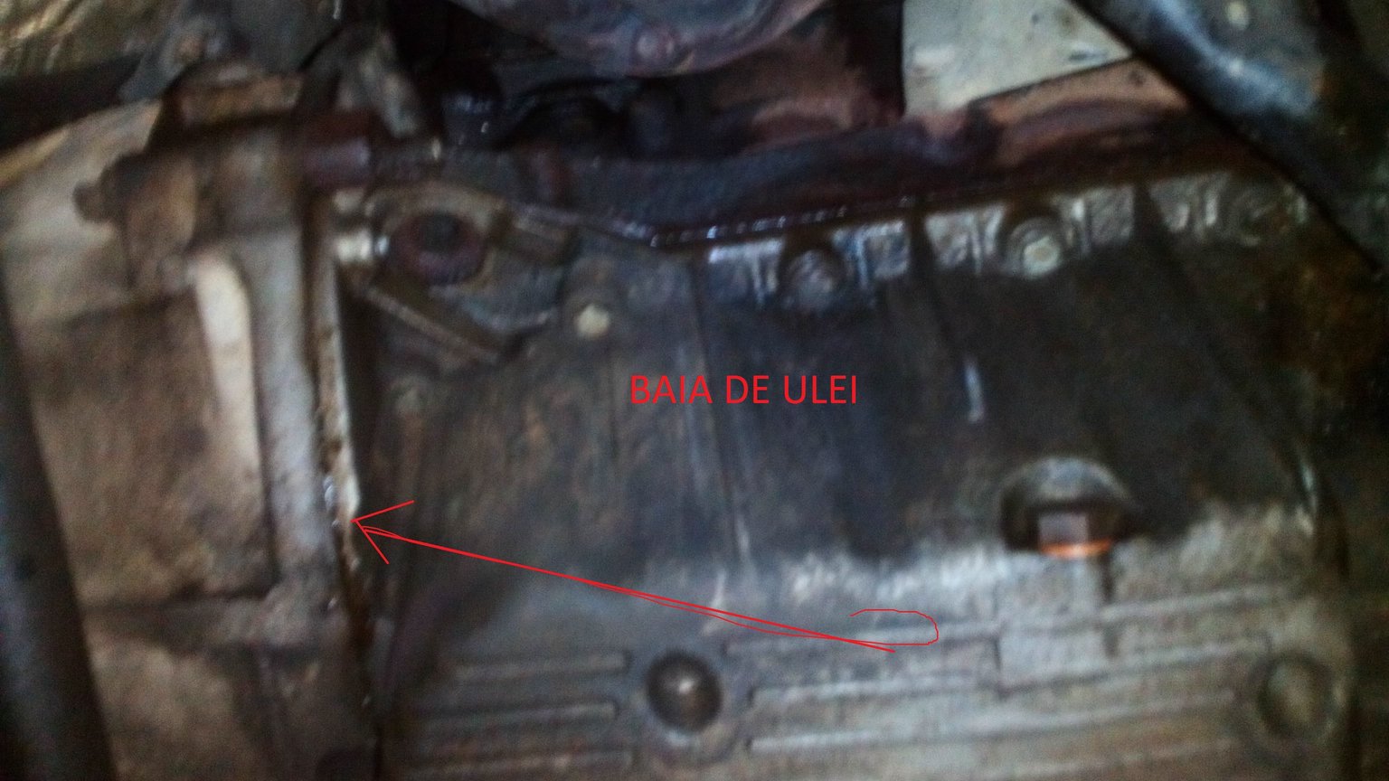

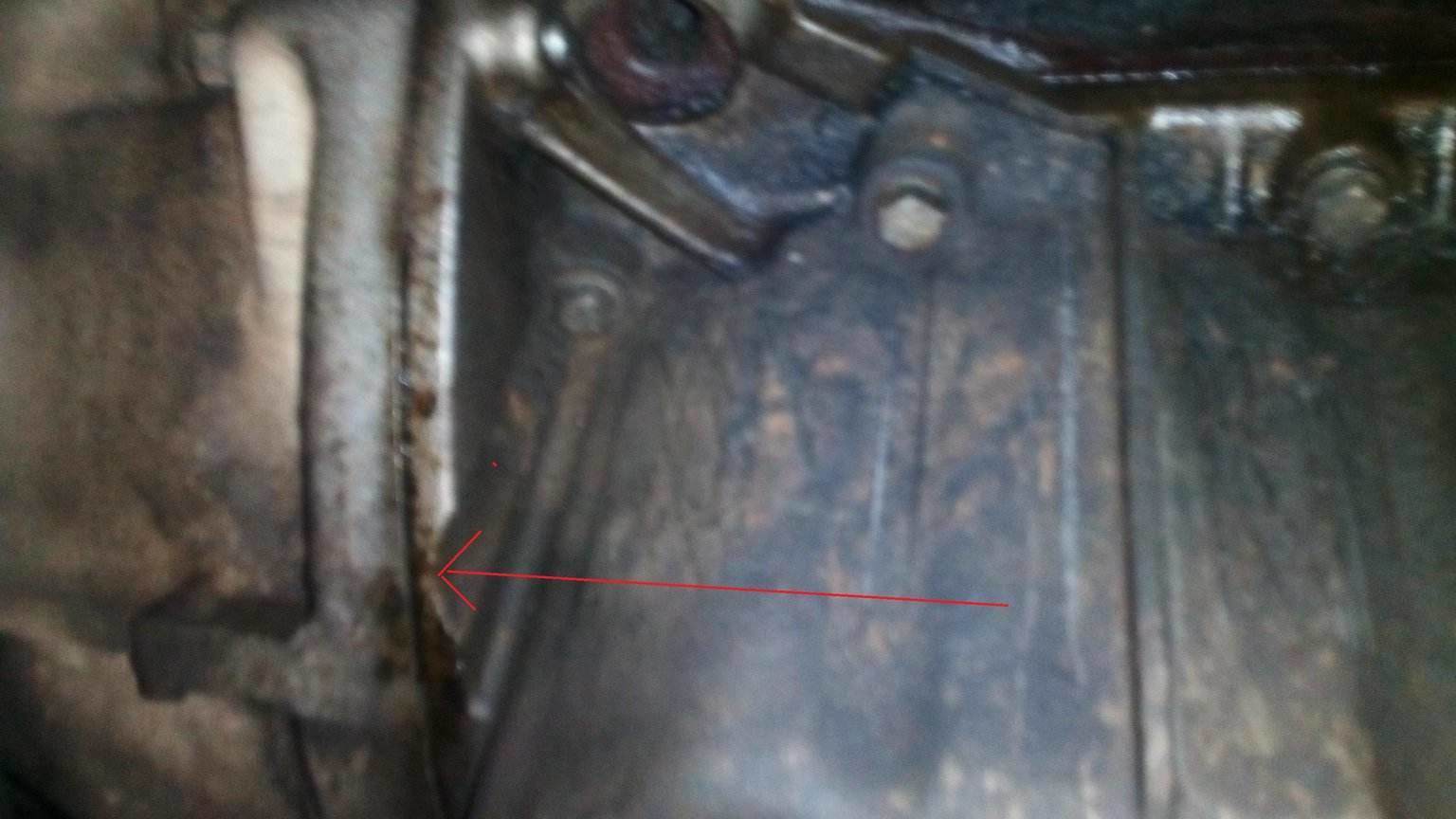

Am niste scurgeri la baia de ulei.Am fost cu masina (BMW e46 105 cp) la service pentru schimbarea garniturii la baia de ulei.I-am spus la mecanic ca imi curge cel mai mult in zona unde am incercuit eu cu rosu.Mecanicul mi-a spus ca acolo nu exista nici o garnitura si ca nu are cum se curga pe acolo si ca imi schimba garnitura de la baie.I-am lasat masina o zi intreaga si mi-a spus ca a schimbat garnitura de la baia de ulei si ca nu o sa mai curga pe la baie.Acum vad ca iar curge prin aceea zona.Exista sau garnitura pe acolo? Si daca nu atunci de ce curge?

Cam asa arata si baia de ulei la tine?
http://www.realoem.com/bmw/enUS/showparts?id=AY31-EUR-03-2003-E46-BMW-316i&diagId=11_3174
Iti sugerez sa stergi cat poti de bine (de jur-imprejur al locului unde ai vazut scurgerea/prelingerea uleiului) zona aceea, sa mergi cativa km cu masina si apoi sa observi exact daca nu cumva se scurge ulei (inclusiv in "intrandul" acela) de sub sau deasupra chiulasei pe blocul motor.
..Data vitoare cand mai faci poze focuseaza cat poti de bine si daca se poate cu lumina si din alta sursa (lanterna) decat cea a camerei. Nu se intelege mare lucru.
Se pare ca pierzi ulei pe la vibrochen.
... adica se poate sa fie simeringul de la vibrochen
vezi ideile din linkul de mai sus.
