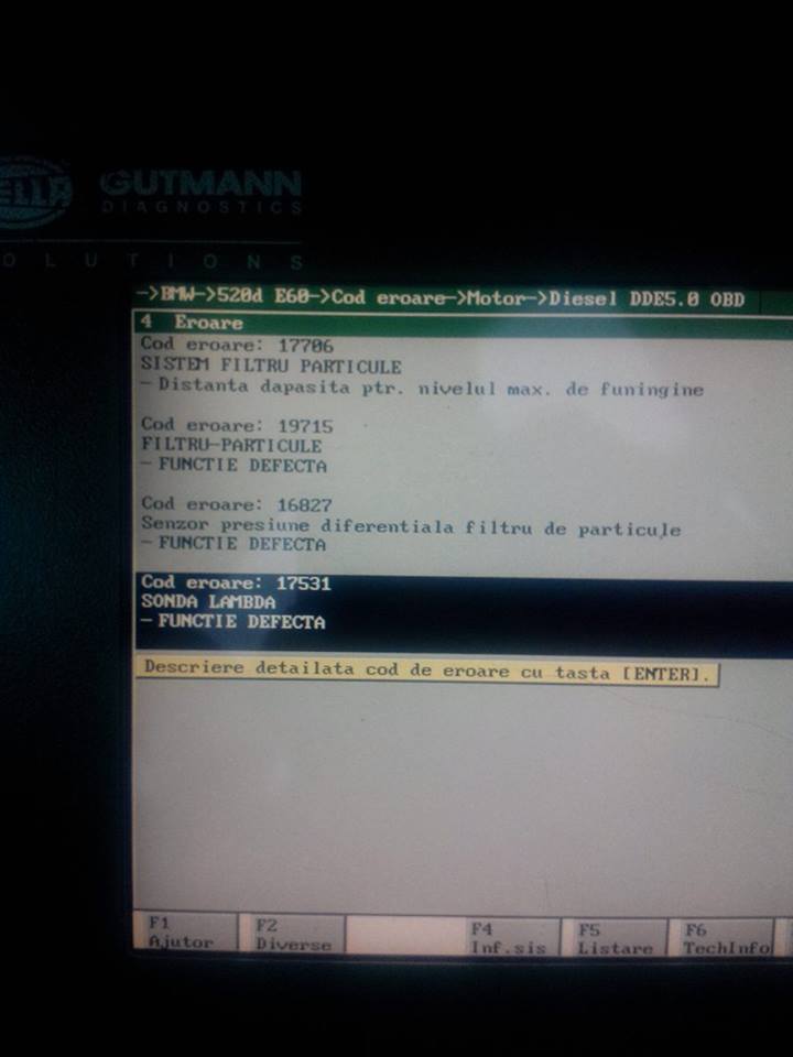

In fiecare dimineata la prima pornire imi oscileaza si mie turometru aproximativ 5 secunde, timp in care motorul este mai zgomotos si inclusiv schimbatorul de viteza tremura mai sesizbil ! Imi puteti spune careva ce s a mai intalnit cu aceasta situatie ? Sunt convins ca exista o problema deoarece temperaturile de afara sunt cu + ! Masina: 520D LCI, Teasteru spune asta :

Pai tester-ul ti-a zis ce are masina ta.
