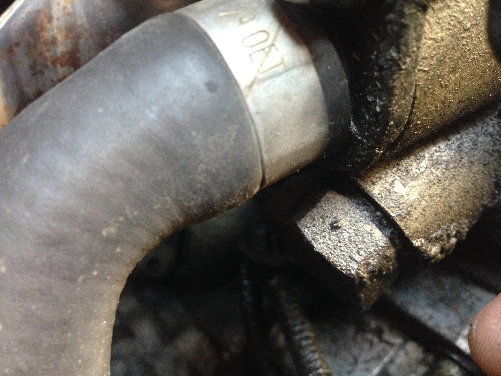

Salut,am vrut sa fac o verificare si am scos mufa de la valvetronic,Mi-a ras martorul cu motorasul aprins in bord,se stinge singur sau trebuie facut de pe diagnoza?
Ăntrebarea 2 este ca am cam mult ulei pe la vanos - uri e posibil sa pierd pe acolo ĂŽn jur la 400 ml la 1000 de km
Atasez niste poze
ĂntinzĂŁtorul e cel vechi sau cel nou dupĂŁ Cum. Se vede ĂŽn fotografie,pt ca am zgomotul ala de racaneala diesel
Ăntreb aici ca mecanicii lui peste la Piatra neamt habar nu au ,numai prostii Mi-au zis plus ca uleiul in masina il am acum 5w40 Ăâ˘i il cam papa,cei care ai pus 0w40 Cum. Sa comportat masina?post-74913-14576199576408_thumb.jpg
Intinzatorul e modelul nou. Eu te sfatuiesc sa schimbi toate garniturile si o-ringurile de pe la motor care au legatura cu circuitul uleiului..si ce e mai important simeringurile la supape iar daca consuma si dupa astea schimba si valva pcv cu cele 3 furtunase. Examineaza si pe dedesupt pe la baia de ulei sa nu ai si pe acolo pierderi sau alte probleme. Daca le faci astea nu ar mai trebui sa ai consum de ulei

Motorul cam asa porneste,dupĂŁ care se aseaza,si se aude mai frumos ,am desfacut capacul de protecĂâşie de la motor Ăâ˘i am vazut ca in spatele corpului filtru de ulei e plin de ulei pe acolo garnitura e dusa probabil, Ăâ˘i o eroare Camshaft sensor inlet care iese la diagnoza Ăâ˘i nu poate fi stearsa, dar motorul trage f bine ,ce ma deranjeaza e ca am consumul asta de ulei Ăâ˘i la 2000 de km bag cam 1l

Zgomotul de diesel pe care il ai intre relanti si cca 1500 rpm este unul din vanosuri . Stiu ca am avut aceastĂŁ problemĂŁ.

Deci iti dai seama ca nici unul habar nu avea sa umble la ea, Ăâ˘i daca e vanos ul trebuie ĂŽnlocuit? Sau reparat ceva oringuri pe acolo?
trebuie inlocuit vanosul (atenție nu solenoidul pe unde iti curge ulei), nu stiu care, dar se poate afla pe tester daca e cel de pe admisie sau cel de pe evacuare
cum ti ai dat seama ca intinzatorul este model nou???
Atasez niste poze
