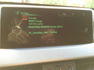

Uita-te la versiune de harta si o sa vezi ce navigatie ai. Cu harta pe ecran apasa OPTIONS si selecteaza ultima optiune din meniu Navigation System Version.
Pe F48 navigatia profesionala este de fapt Entry_NAV si spre deosebire de cea de pe F32 are cateva minusuri.
Incearca sa bagi un DVD sa vezi ti-l citeste? O sa ai o surpriza....
Daca masina este fabricata dupa 03/2016 ai navigatia EVO ID4 si poti copia muzica pe HDD fara probleme, poti verifica asta foarte usor daca in meniul MULTIMEDIA ai "Music Collection".
Edited by neo_andersson
Ok! Voi face niste poze si le voi posta aici! Mersi frumos
Sent from my iPhone 6 using Tapatalk
Da, se pare ca am entry_nav; adica sa intemeg ca pe cel mai scump sistem de navigatie si sonorizare pe care il puteam pune pe x1...nu pot sa copiez melodii; azi maine pot sa fac asta in Logan; dezamagitor, sincer
