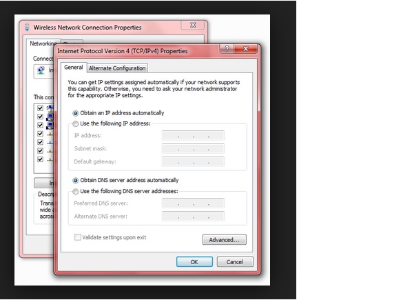

da, am urmat toti pasii, am setat ip ul la IPv4 (ca in atasament, banuiesc ca de acolo se face).
Sa inteleg ca ar fi trebuit sa mearga si la F10 :(
Edited by Gaby44GBS
am luat o poza de pe net ca idee ca sa ti arat unde am completat. Asta era singurul detaliu care nu era trecut in "tutorial" ..unde anume treci ip ul (pt cine nu stie).
In rest ..am facut fix cu scrie acolo. si totusi nu se conecta. Am oprit chiar si firewall ul.
