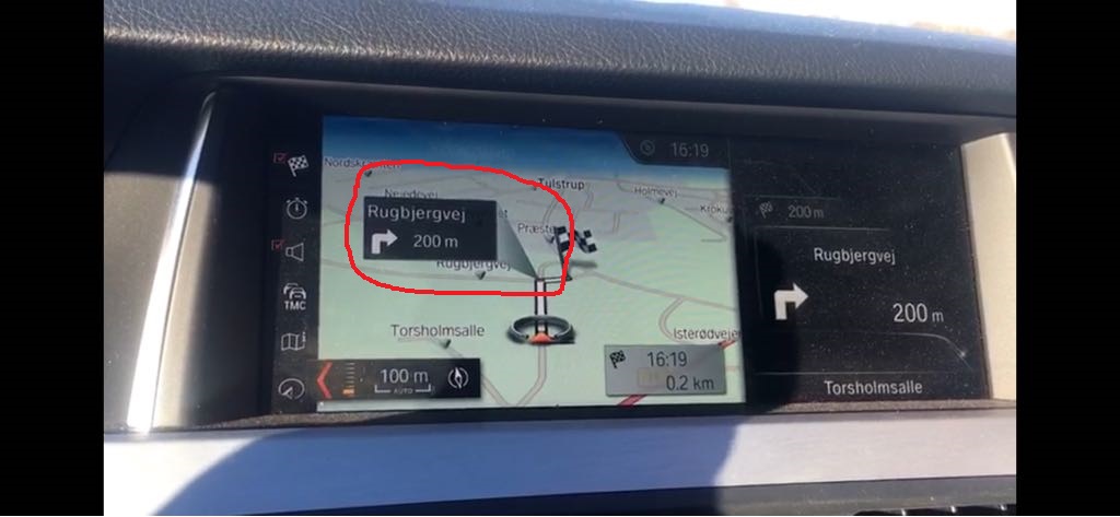

Salutare, poate ma ajuta si pe mine cineva. Am vazut pe un EVO setat ceva, nu stiu ce, dar apare un steag care indica urmatoarea schimbare de directie.
Stie cineva ce trebuie codat, sau setat pe undeva ca sa apara acel steag?
Am atasat si o poza ca sa intelegeti mai bine despre ce vorbesc.
