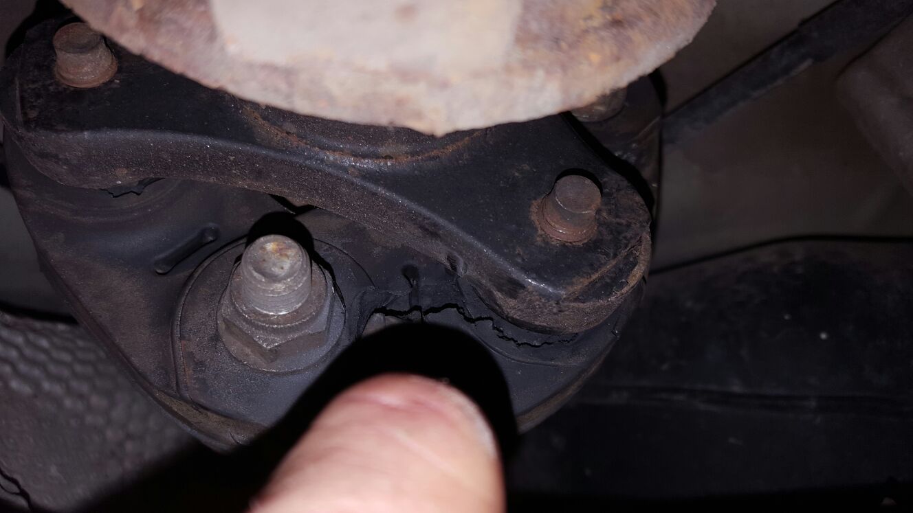

Am și eu aceeasi problema de ceva timp, ĂŽmi tremurĂŁ dupĂŁ 120+ și mai ales ĂŽn frânĂŁ de motor, am dat tot jos și flanșele de la cardan sunt ok și rulmentul intermediar zic ĂŁștia cĂŁ nu are nimic.. Aveți vreo idee? BMW e90 320D automat
Deci din cauza crucii sĂŁ vibreze de nu poĂži sta ĂŽn mașinĂŁ la vitezĂŁ mare?
Fii atent!
Aveam ca tine vibratii, care la un mom dat au ajuns sa ma deranjeze f tare.
Mers la mecanic, vazut, dar cu parerea, dom’ne e rulmentul intermediar.
Schimb rulmentul, facea la fel, am zis ca mor.
Un mecanic batran(altul) imi sugereaza sa urc masina pe elevator si sa ascultam in “mers” de unde provine vibratia.
Zis si facut, unu era la volan si eu cu nenea ne uitam de jos si nu stiam de unde vine!!!
Tot la indemnul lui sice sa dau jos cardanul ( a treia oara!!!!)
Am facut bine ca l am ascultat, caci crucea dinspre diferential( care e cea mai expusa la apa/rugina) avea un capac crapat inspre interior de nici nu l vedeai.Inauntru era plin de rugina si sufletu vaselina!
Am incercat varianta ieftina sa schimb crucea si mare greseala ca vibra dupa 120km/h.
Pana la urma am luat alt cardan si am rezolvat problema.

Fii atent!

au...nu dau 1200lei(Sh) pe cardan nici mort..incerc sa schimb crucea.dar are joc foarte mic.se aude un tac-pac ..sau poate asa se simte la mana...
