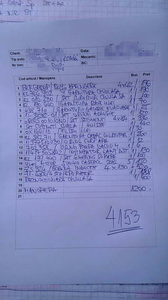

Dupa multe luni de chin, revin cu problema nerezolvata, ba chiar inrautatita. Se pare ca mecanicii de la marele service nu au stiut ce fac. Si cu banii luati, si dupa 3 luni jumate de tentative de reparatii, problema este MUULT mai rea. In sensul ca consumul a ajuns la 1 litru de ulei sau mai bine la 100 km (!!!). Mi s-a spus de la service ca ss-au facut rectificari de chiulasa si bloc, valva CCV anulata si ras anulata, garnituri schimbate etc. Fara succes. Acum urmeaza sa o duc la omul la care trebuia sa ajung de prima oara, care e specializat pe BMW-uri, sa o desfaca si sa se uite daca stricaciunile cauzate sunt reparabile sau daca trebuie sa-mi caut alt motor. Pe tester motorul functioneaza perfect in parametri. In realitate fumega in mod vizibil si mananca ulei, iar dupa 3000 de ture se poticneste putin si parca nu mai are vana de asta vara, cand singura problema erau simeringurile de supape.
Cu alte cuvinte, daca aveti motor Valvetronic si sunteti din Brasov, evitati Automeister-ul din Noua. Habar nu au ce fac.

Felicitari ca ai aruncat 4000 lei la gunoi, ce bine ca nu ti-ai luat alt motor... Eu zic sa le faci scandal si sa le spui ca vii cu politia la ei daca nu rezolva situatia. Cum sa iti cumperi alt motor? Au zis ca ti`l repara sa ti`l repare. 1 litru la 100km e sub orice critica, nici cel mai distrus motor nu consuma atat dar apoi unul de-abia refacut.
Testul de compresie se face fizic, nu pe tester. Se scot bujiile si se da la automat verificand cu un manometru presiunea din fiecare cilindru. La tine ar trebui sa scoata peste 9 pe fiecare, cu diferenta mici intre cilindri (de exemplu nu e bine sa ai pe un cilindru 13 si pe unul 10).
De ce nu ai depus o reclamatie? Le-ai dat 4000 lei si acum arunci motorul la gunoi?! Adica inca 3000 lei?
Acolo sunt niste habarnisti, stiu ca imi curgea ulei la pompa de vacuum si in acceptiunea lor curgea ulei de la cutia de viteze; plus ca au un tester multimarca, si in plus unde au auzit idiotii ca trebuia valva PCV anulata?????Sper sa iti dea banii inapoi
Imi pare rau ca ti s-a intamplat, probabil sunt bani aruncati pe fereastra daca nu ai factura, cu banii aia sigur exista cineva priceput ce repara motorul acela; nu este N42 un motor ce necesita studii aprofundate, dar in mod clar au dat-o in bara.
